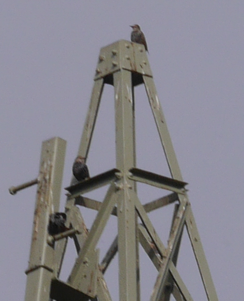

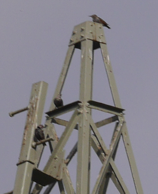

ich bin neu hier und besitze seit zwei Wochen eine G6 mit den beiden PZ-Objektiven. Die Diskussionen um die Schärfeproblem habe ich mit Unruhe verfolgt, beim 14 - 42 mm habe ich mit MV zwischen den bekannten Auslösezeiten ebenfalls Unschärfen, mit dem elktronischen Verschluss allerdings alles nicht. Ich habe mal vier Fotos mit EV und MV, jeweils mit und ohne Stabi mit dem 45 - 175 mm aus der Hand gemacht. Mit dem Objektiv sehe ich jetzt keine größeren Probleme bis auf mein Zittern ohne Stabi (1:1 Crops, alle mit ISO 200, 175mm, f 11 und 1/500 sec):
MV ohne Stabi
20131007 MV ohne Stabi.jpg (204.57 KiB) 2959 mal betrachtet
EV ohne Stabi
20131007 EV ohne Stabi.jpg (211.64 KiB) 2959 mal betrachtet
Der Vergleich mit eingeschaltetem (und meines Erachtens gut funktionierenden) Stabi folgt gleich....

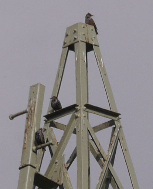

... und hier die crops mit eingeschaltetem Stabi:
MV mit Stabi
20131007 MV mit Stabi.jpg (214.54 KiB) 2959 mal betrachtet
EV mit Stabi
20131007 EV mit Stabi.jpg (217.53 KiB) 2959 mal betrachtet

Auch von mir ein Danke an Janer.
Das bestätigt meine Ergebnisse mit der GX7 und dem Pana 45-150.
Die Unterschiede zwischen EV und MV sind bei diesen Kameras bei gleichen Voraussetzungen zwar
vorhanden aber ziemlich gering, wie es eigentlich auch zu erwarten war.
Danke für die Mühe.
