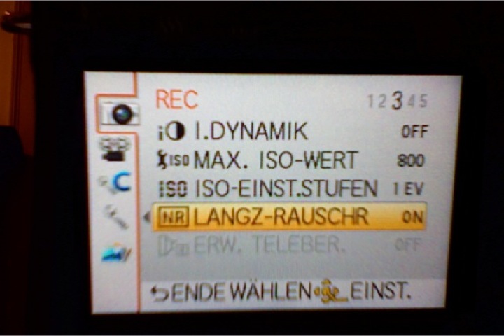

Re: Dauer des Speichervorgangs
Hallo Overkillratz,
schalte die "Langzeitrauschunterdrückung" aus.
Dann wird dein Bild schneller abgespeichert.
Ich laß sie jedoch immer drin, weil ich finde das die Kamera das gut herausrechnet, fast kein Rauschen mehr.
bei mir hat es die Einstellung unter: Menü auf der dritten Ebene
Rauschunterdrückung ausschalten bei Langzeitbelichtungen ist tödlich. Dadurch entstehen vor allem in den dunklen Bildteilen reichlich "schöne" blaue Störpixel, die das Bild garantiert ruinieren. Lieber einige Sekunden beim Speichern warten und tadellose Ergebnisse erhalten...
http://lumix-forum.de/viewtopic.php?f=3&t=2373
Frank
Frank
