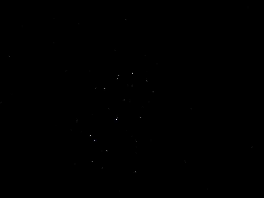

ich stelle dir unten mal eine völlig unbearbeitete aufnahme als vergleich ein
(nur verkleinert für's forum, sonst noch nichts):
FZ 200, iso 200, 600 mm (KB), blende 2,8 und ==> 1 (EINE !) sec dauer !
angaben sind für's schnelle nachvollziehen - exifs sind aber drin !
objekt: siebengestirn (plejaden)
heißt: versuch mal, die bel-zeit entsprechend zu reduzieren - oft reicht weniger !
und weniger bel.-dauer heißt weniger bewegungsunschärfe (stern-spuren).

hier nun das oben 'angedrohte' foto (vielleicht helfen dir ja die exifs beim
einstellen DEINER fz 200 für astro-aufnahmen):

- P1100801 kl.jpg (44.36 KiB) 2412 mal betrachtet

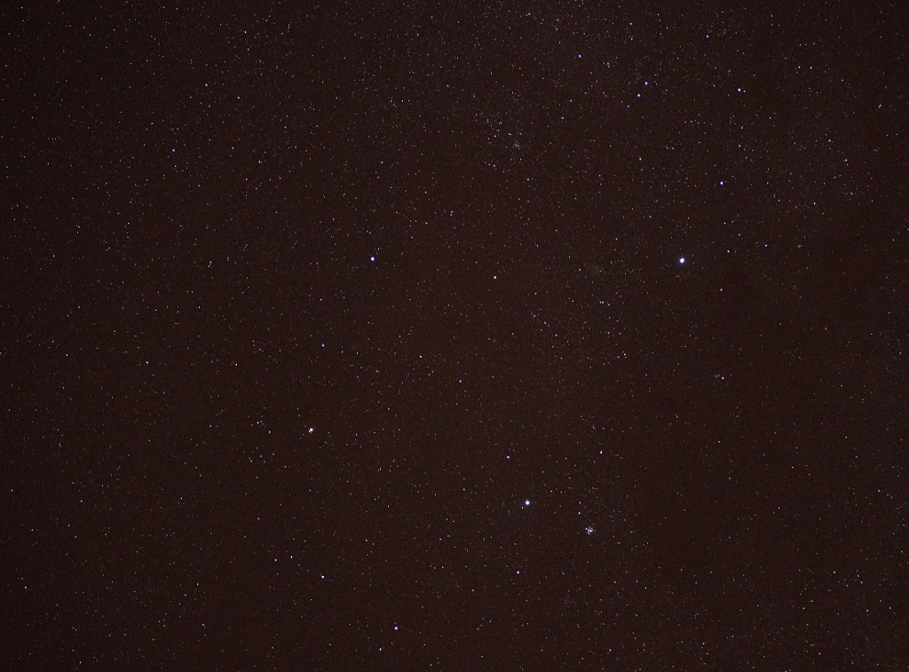

Also das mit Strichen oder nicht hängt von mehreren Faktoren ab: Die Sterne bewegen sich ja (scheinbar) aufgrund der Erddrehung, und das bedeutet: Um so mehr, je weiter sie vom Pol(arstern) weg sind. Je weiter weg vom Pol die Sterne sind, desto kürzer muss die Belichtung sein, um sie noch scharf zu bekommen.
Wer gern rechnen mag: Am Himmelsäquator ist die Bewegung 360 Grad in (etwa) 24h, also z.B. in 10s 0.041 Grad. Ein Objektiv von 20mm Brennweite bildet diesen Winkel auf dem Sensor auf eine Distanz von 0.015mm ab - das ist gerade die Grösse des 'COC' (Zerstreuungskreis), der i.a. als Schärfekriterium angenommen wird. D.h. bei 20mm 10s sind Sterne überall am Himmel scharf. Längere Brennweite erfordert kürzere Belichtungszeiten - bei 100mm wären es nur noch 2s 'erlaubte' Belichtungszeit, fotografiert man näher am Pol darf es wieder etwas mehr sein.
Auf jeden Fall sollte man eine höhere ISO-Einstellung verwenden und dann mehrere Aufnahmen machen, um diese hinterher zu kombinieren. Auf die Schnelle hab ich hier nur ein Probier-Bild vom letzten Urlaub, aufgenommen mit G5/Oly 75 bei 5s Belichtungszeit und ISO 1600. Fokussieren tu ich manuell am Sucher mit Sucherlupe. Dabei darauf achten dass der Dioptrienausgleich korrekt eingestellt ist!
Im Original sieht man im linken unteren Eck noch leicht längliche Sterne - bei 75mm hätten es (s.o.) ~3s Belichtung sein sollen... (Die 4 hellen Sterne sind das Kreuz des Südens) Kombiniert man dann mehrere (in meinem Fall: 4) dieser Aufnahmen geeignet(*) kann man auch ohne Nachführung sowas bekommen:
(*)Es gibt da einige Freeware-Programme, aber eigentlich alle nur für Windows, deswegen kann ich da keine Ratschläge geben. Die Bilder müssen jedenfalls aufeinander zentriert (und dafür rotiert) werden und dann durch 'Depth-Merge' (wie heisst das in deutsch?) oder Median-Bildung summiert werden. Ich mach das mit Hugin und Gimp...
