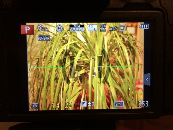

Hallo Lumix Freunde ich bin neu hier und habe gleich eine Frage zur G6.
Und zwar: Ist das Normal wenn ich an der G6 den Blitz ausklappe das sich die Farbe am Lv Monitor ändert???
Mir ist aufgefallen das die Farben am Monitor viel intensiver (Kontrastreicher) werden wenn der Blitz ausgeklappt wird. Man sieht diesen Effekt regelrecht wenn man in einklappt und wieder ausklappt.
Versuchsaufbau: Nehmt eine Zimmerpflanze (Bei mir eine große Palme) und Probiert es selbst!
Ist das Normal??? Das nervt echt!!!
Als würde die Kamera einen Filter beim ausgeklappten Blitz hinzufügen.
Vielen Dank im voraus für EURE Hilfe.

- Eingeklappter Blitz
- 001 (600x450).jpg (164.51 KiB) 907 mal betrachtet
- Ausgeklappter Blitz
- 002 (600x450).jpg (157.09 KiB) 907 mal betrachtet
Re: LUMIX G6 Kontrasterhörung durch Blitz!?
Mit ausklappen des Blitzes, greift die Kamera auf Einstellungen zurück
die entsprechend des Blitzes für die Aufnahme nötig sind, so ändert sich z.B.
der Weißabgleich, auch wird eine höhere Lichtausbeute durch Blitz erwartet,
das Display passt sich dementsprechend an. Da das Display die Helligkeit ausgleicht,
zeigt es nicht das entgültige Bild sondern ein Restlichverstärktes Live-Bild.
Mit was für eine Weißabgleichsstellung machst du den Test? Mit AWB? Schalt mal den WB auf Blitz,
und probier mal ob da der Unterschied auch so stark ist.
Vielen vielen Dank
Genau das ist es gewesen.
Ich habe die Kamera erst seit ca. 2 Monate und Raufe mit ihr noch herum.
Trotzdem vielen Dank nochmal.
- 003 (600x450).jpg (169.51 KiB) 895 mal betrachtet
- 004 (600x450).jpg (164.64 KiB) 895 mal betrachtet
