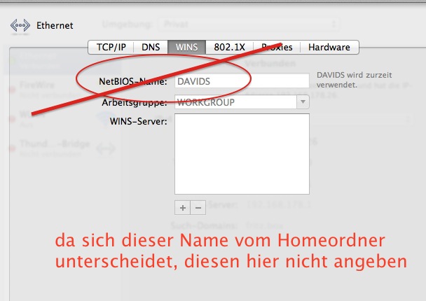

Benutzername und Passwort des Mac Nutzers ist richtig,
hast du meine Anleitung durchgelesen, unterscheiden sich bei dir auch NetBios Name und Benutzerkonto,
wenn ja dann gib den Namen an der auf deinem Homeordner steht.
In meinem Fall war ja folgendes Problem das ich unterschiedliche Namen habe, vielleicht ist das bei dir auch so?

Lenno hat geschrieben:Benutzername und Passwort des Mac Nutzers ist richtig,
