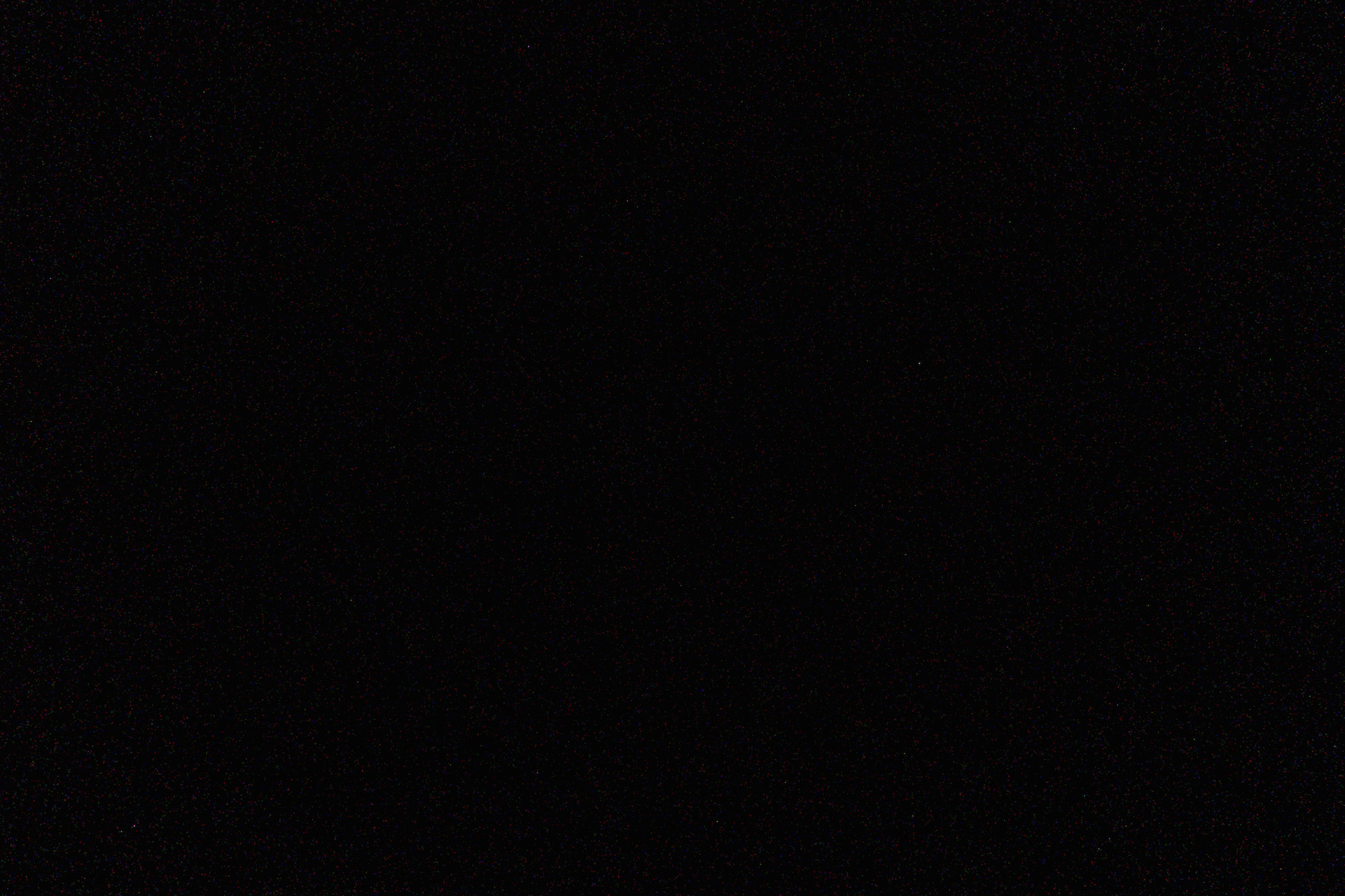

Ich habe doch letztens die Mondbilder gemacht (Kategorie Landschaft).
Die RAW Dateien könnte ich überhaupt nicht benutzen, weil die zuviele bunte Pixel enthielten.
Dann habe ich mal bei Belichtungszeit 30 Sek. mit Objektivdeckel auf dem Objektiv ein Bild gemacht, zum Vergleich das gleiche Foto einer Pentax K10D (von meiner Frau):
Hier gibts die entsprechenden RAW Dateien
Links: Pentax K10D und rechts Lumix G6
Kann ich die Kamera wegschmeissen? Ich habe sie letzten Sommer gekauft... :evil:

Hier noch ein Ausschnitt aus dem Foto mit Langzeitrauschunterdrückung (der obige Link auf meine Seite enthält auch das RAW2 dazu)

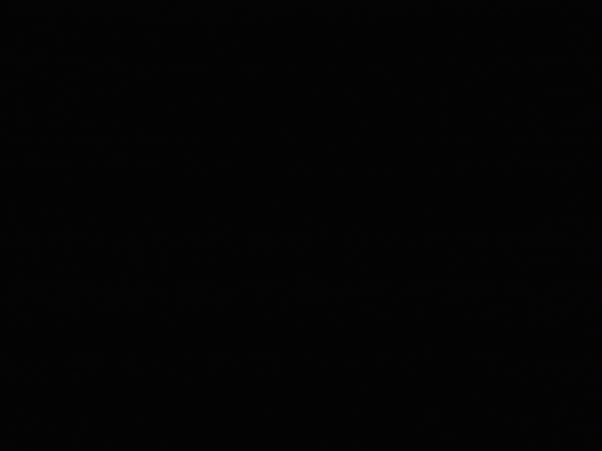

Nachdem ich mal dein ISO 800 Bild mit LR Rauschunterdrückung in Lightroom geöffnet habe,
würde ich sagen es ist alles OK. (Standartwert Farbrauschentfernung 25%, Wert für die Luminanzrauschentfernung 20%. dann sieht es so aus)

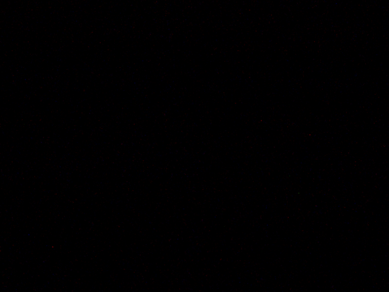

Das erste Raw Bild mit den vielen bunten Pixeln, das ist jedoch nicht normal würde ich sagen,
denn hier greift der Farbrauschregler gar nicht, auch nicht bei 100% und das ist schon ungewöhnlich.
Ich mach das gerad mal mit meiner G6 um zu sehen ob das auch so ist.
fox
Re: Lumix G6 Sensor defekt?
Beitrag von fox » Sonntag 7. Dezember 2014, 21:58
Hmpf. Ich finde es ist eine wirkliche Kack-Idee, Bilder mit mehreren Megabyte unverlinkt direkt einzustellen... *nurmalsoanmerk*
Beitrag von Lenno » Sonntag 7. Dezember 2014, 21:59
Gleiches Phänomen wie bei dir, die G6 braucht die Langzeitrauschunterdrückung, damit sie diese Fehlerpixel herausrechnen kann.
Ohne eingeschaltetes LR hat man dies hier:

Nein, weil ich davon aus ging, das bei ISO 160 und 30 Sek. Belichtungszeit lediglich vielleicht 3-4 Hotpixel zu sehen sein werden.
Ich lade gleich nochmal ein normales JPEG bei 2. sek ohne Langzeitrauschunterdrückung und ein Testbild der Olympus SH-25MR, (die meine Frau zu Weihnachten bekommt) auf meine Webseite hoch (weil zu groß fürs Forum). Selbst im Jpeg der G6 sind viele viele Pixel zu sehen, das Bild der Olympus ist einfach nur schwarz (bei selber Auflösung). Man sieht schon an der Dateigrösse, dass das G6 Jpeg viel mehr Inhalt als das Olympus Bild hat.
Ein RAW Mondbild habe ich auch mal hochgeladen.
Pixelfehler
