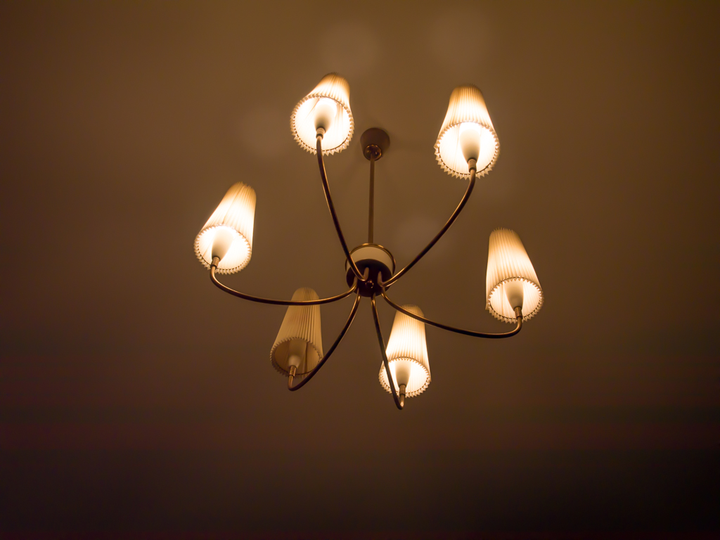

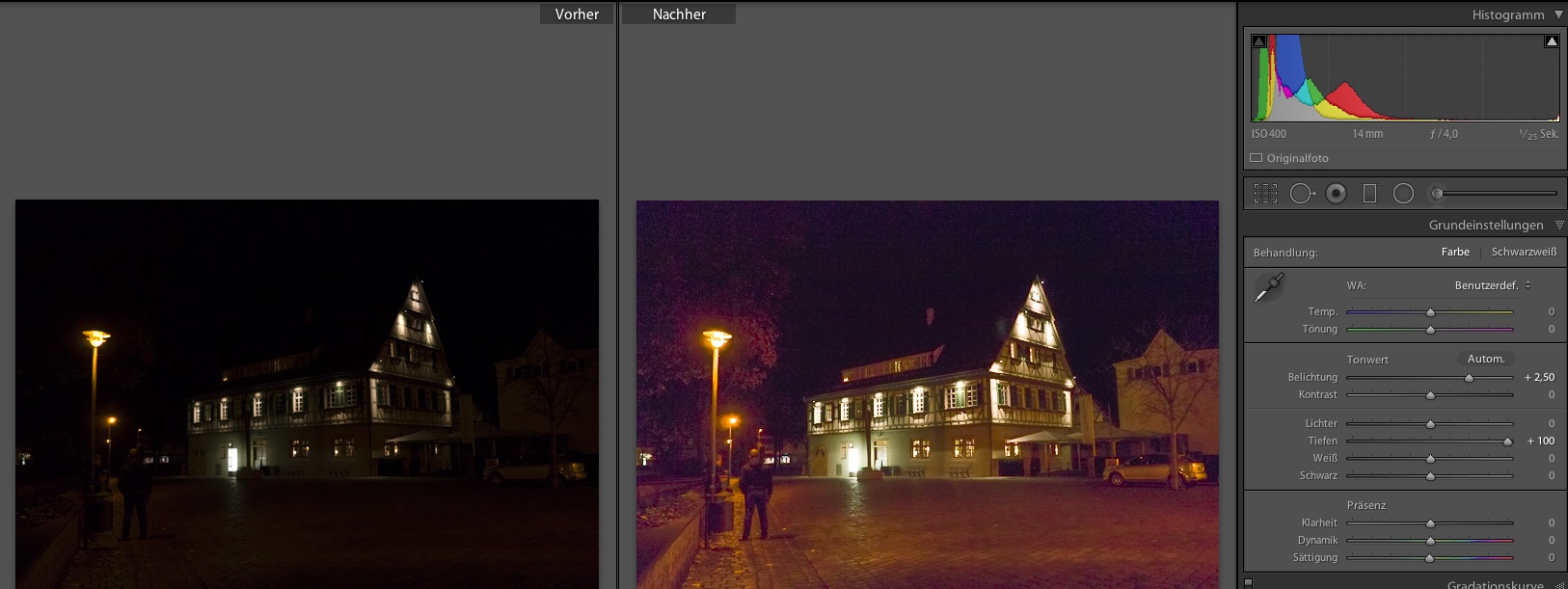

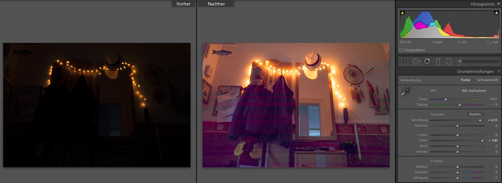

Guten Tag zusammen,
folgende Situation: Panasonic G6, ISO 160, f/5,6, 1/125
Lightroombearbeitung: Tiefen: +100, Belichtung korrigiert um 2 Blendenstufen, Schärfen 0, Rauschreduktion Bild 1: 0 ; Bild 2: 100
Bild 1: Bild 2: Mir sind insbesondere bei Langzeitbelichtungen schon öfter die diffus horizontal laufenden Fehlfarben/-muster aufgefallen. Die JPGs sind von diesem Effekt ebenfalls betroffen, jedoch im unmittelbaren Vergleich nicht immer gleich stark, wenn ich das selbe Objekt im RAW und JPG Modus fotografiere. Mal stärker, mal schwächer als das RAW.
Was haltet ihr davon? Kennt ihr das Problem? Könnt ihr diesen Effekt mit Eurer Kamera reproduzieren? Ist es auf meine Kamera, die Panasonic-Sensoren der G6 allgemein, oder gar auf MFT zurück zu führen? Die Dynamikumfänge sind ja im Vergleich zu APS-C/FF ziemlich limitiert. Darf man sowas mit MFT-RAW's ggf. nicht machen?

Leider muss ich das bestätigen, das die G6 oder besser gesagt ihr Sensor, da irgendeine Schwäche hat.
Ich habe auch schon Aufnahmen wo mir solche Streifen aufgefallen sind.
Technisch erklären kann ich das nicht, dazu bin ich einfach nicht informiert genug.
Ich behelfe mich bei solchen Aufnahmen damit, das ich weit genug nach rechts im Histogramm belichte und dann lieber
den umgekehrten Weg gehe und etwas abdunkle, statt so wie du es gemacht hast, aufhelle.
Bei Extremen Kontrastsituationen klappt das aber nicht immer gut, deshalb mache ich dann mindestens zwei Aufnahmen,
eine für die Lichter und einen für die Schatten und kombiniere das ganze dann später zu einem Bild.

Diese Effekte nennen sich Banding und sind mehr oder weniger der Sensortechnik geschuldet. Es gibt von Topaz und Niksoft entsprechende Filter in den jeweiligen Entrauschungsmodulen, die solche Effekte beheben können.
Ich vermute eine gewisse Streuung innerhalb der Sensoren, so daß mal Kameras mit mehr, manche mit weniger gibt....

Eben habe ich auf Youtube eine Videoreihe gefunden, die meinen Versuch bzgl. der +100 in den Tiefen nachstellt. Verglichen werden die APS-C Nikon's und Canons. Inhaltlich nicht relevant, aber schon recht informativ wie ich finde. Auch finde ich erstaunlich, wie krass sich die jeweiligen Sensoren bzgl. der Charakteristik in den Schatten unterscheiden.
https://www.youtube.com/watch?v=68Y5kCf9AVQ" onclick="window.open(this.href);return false;

Das ist nicht nur sehr arg, es ist Vergewaltigung der Aufnahme. Den Kontrast zwischen Lampe und dunkler Decke kann man nicht ungestraft so verbiegen. Da würde ich sagen, daß Rauschen und Streifen die ganz normale Folge sind.

Das ist wirklich toll, was da die Nikon noch darstellen kann. Beeindruckend, das wünschte ich mir bei der G6 auch.https://www.youtube.com/watch?v=68Y5kCf9AVQ" onclick="window.open(this.href);return false;
Aber ich fürchte da muss man tatsächlich auf einen größeren Sensor umsteigen.

Grundsätzlich gebe ich dir Recht, wenn es nicht so wäre, dass nahezu jede Aufnahme innerhalb der Schatten unter "Bandings" leidet. In der Regel tritt dieser Effekt bei dunkleren Stillleben (Landschaften) in Erscheinung. Sprich: Entweder siehst Du diese Muster im sternenklaren Himmel, oder in den schwarzen Bereichen irgendwelcher Flüsse, wenn man beispielsweise versucht mittels Langzeitbelichtung das Gegenüberliege Subjekt zu fotografieren. Der Effekt des Bandings ist zumindest bei meiner Kamera unabhängig vom verwendeten Objektiv (Pana 14-150 V2, 45er oder 9-18er Oly) immer wahrnehmbar.bilderknipser hat geschrieben:Das ist nicht nur sehr arg, es ist Vergewaltigung der Aufnahme. Den Kontrast zwischen Lampe und dunkler Decke kann man nicht ungestraft so verbiegen. Da würde ich sagen, daß Rauschen und Streifen die ganz normale Folge sind.
Sobald man in diesen Fällen nur ansatzweise die Tiefen anpackt, tritt das Rauschen der Bandings verhältnismäßig stark in Erscheinung. Selbst bei normaler Belichtung und ohne Manipulation der Tiefen, kann man dieses Rauschen unter 1920x1080 meines billigen 24" Monitors wahrnehmen.
Ich finde besonders bemerkenswert, dass der Effekt des Bandings nicht nur auf thermisches Rauschen zurückzuführen ist, da bei durchschnittlichen Belichtungszeiten um 1/125 der Sensor nicht außerordentlich belastet wird.

Ich hab hier mal eines, ich kann keine solche Streifen feststellen.
Das ist schon extrem aufgehellt, normalerweise würde ich das nicht tun.

Also wenn ich innerhalb des Dynamikbereichs der Kamera arbeite bekomme ich solche Streifen nicht hin.
Nur wenn ich das sehr übertreibe bekomme ich solche Streifen hin. (So würde ich aber nie fotografieren. Ich würde zusehen das ich das Histogramm
schön nach rechts befülle, dann passieren solche Dinge auch nicht, um so Extremsituationen zu meistern, bedarf es entweder eine teurere Kamera die
mehr Dynamikumfang hat, oder man bedient sich des HDR)

Neben dem Rauschen gibt es noch Einstreuungen vom Digital- in den Analogteil und von den Motoren der Optik.
Diese sollten bei normal belichteten Fotos nicht sichtbar sein. Bei Langzeitbelichtungen gibt es diese Klemmfehler. Also
der Schwarzpegel läuft durch die Temperaturerhöhung im Laufe der Belichtung weg und kann nicht mehr auf 0 gesetzt
werden (geklemmt). Man kann mit dem Hochziehen der dunklen Teile natürlich immer diese Probleme sichtbar machen.
Gerade die Nachtaufnahmen sollte man doch die natürliche Dunkelheit lassen und nicht versuchen die Nacht zum Tage zu
machen.
