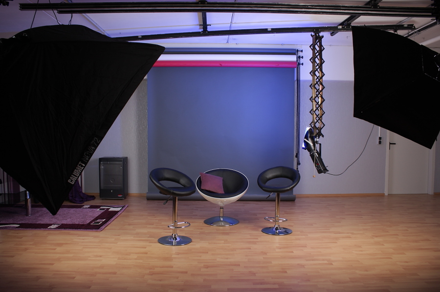

Von Canon kommend mit ETTL Blitzsystem,seit gut einem Jahr im µFT System und seit September 2015 habe ich einen Panasonic Systemblitz.Bislang hat das intuitiv so funktioniert wie ich mir das vorstellte.
Aber im Studio mit 4x1000Ws Bowens Blitzern manuell gemessen fühle ich mich deutlich wohler als mit diesem TTL Gedöns. ;)
Gruß Carsten

Beitrag von Etknoggin » Dienstag 29. Dezember 2015, 15:37
das ist mal schickes Studio. Kann man ja glatt neidisch werden. Wobei die Bowens ja schon nicht ganz billig sind.
Nur so zur Info: Auch hier kannst du dann schneller als 1/250 mit blitzen ( z.B. beim Wassertropfen ). Den da reicht doch 1/250 nicht aus.
Mein Inspiration war, dass wenn man draußen im hellen Tageslicht mit Blitz arbeiten möchte, auch mal auf schnellere Zeiten zugreifen zu können. Und so eine Anlage wie deine bräuchte da eine Menge transportablen Strom ;-)
Gruß Frank
