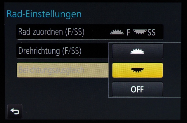

- Ich muss wirklich sehr oft die Belichtung korrigieren, da ich Tiere einmal gegen den Himmel und zum anderen gleich danach wieder am Boden fotografiere. Bei der Canon 5D II war das ein Kinderspiel mit dem Daumenrad. Bei der GH4 muss ich erst mit dem Zeigefinger oben das Knöpfchen suchen, wertvolle Sekunden gehen verloren. Vieles lässt sich an der GH4 anpassen, nur die Zuordnung des Daumenrades nicht.

hast du schon im Individual-Menü versucht?lu_mix hat geschrieben: Vieles lässt sich an der GH4 anpassen, nur die Zuordnung des Daumenrades nicht.
Kennt jemand ähnliche Probleme?
- P1050373 (640x422).jpg (149.1 KiB) 1764 mal betrachtet

Hallo Chanka,
deine Variante mit dem hinteren Rädchen hatte ich übersehen, weil ich auf das Daumenrad fixiert war. Ich habe es jetzt mal so eingerichtet und könnte mir vorstellen, dass ich damit zurecht komme. Leider muss die Kamera erst mal in die Werkstatt, so dass ich zur Zeit nicht ausgiebig testen kann, wie sichs in der Praxis macht. Vielleicht geht es sogar besser als mit dem Daumenrad. Danke für den Tipp!

Hallo Lu_mix,
welches Daumenrad meinst du denn? Das große mit der Kreuzwippe? Das ist bei mir mit "Direktfokusbereichbereich" belegt. Im Individual-Menü auf Seite 3/9. Mit der Wippe kannst du Fokusfeld(er)beliebig verschieben und durch drehen des Rades die Größe des Feldes (oder Anzahl der Felder) ändern. Je nach dem im welchem AF-Modus ich gerade bin.
Schöne Grüße.
