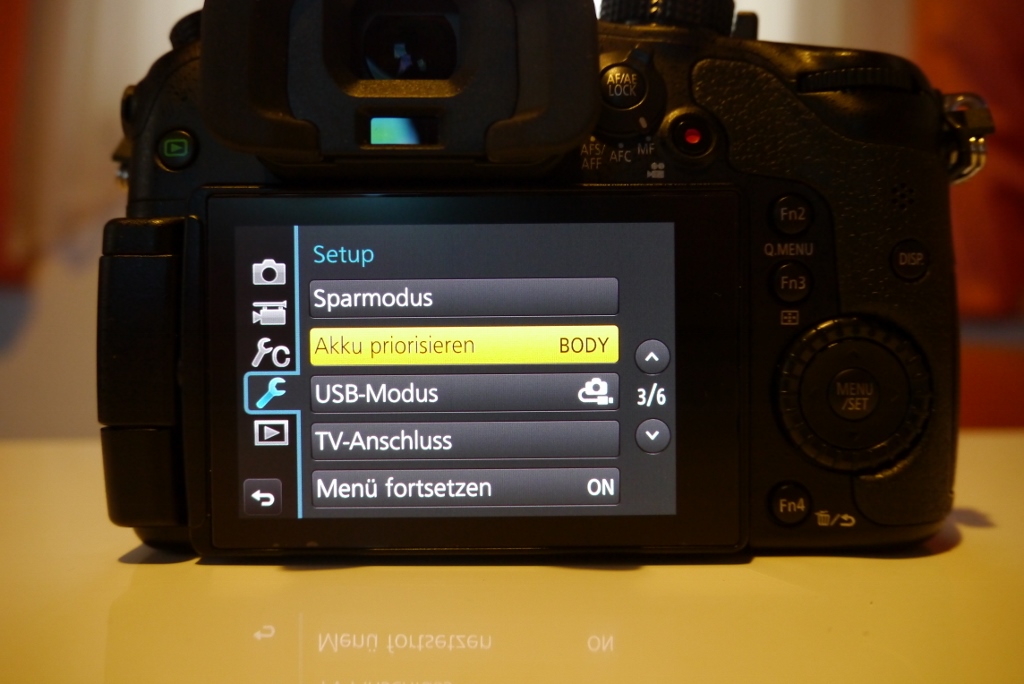

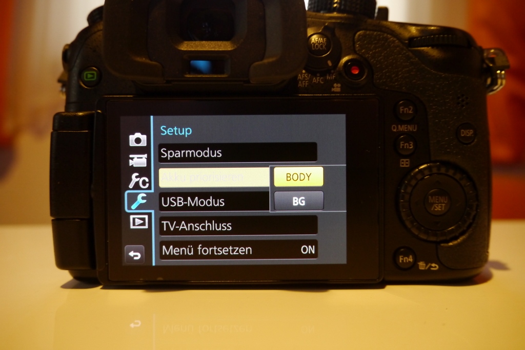

Re: Batteriegriff meiner GH4 zickt
Hallo Photonenfäner711
Ich habe für die GH4 zwar keinen Batteriegriff aber, es gibt einen Menüpunkt (AKKU priorisieren) für den internen Akku und Batteriegriff.
Spiel mal damit herum vielleicht hilft es.
Mit besten Grüßen
kingzappl
Mit besten Grüßen
kingzappl
- 1.jpg (239.5 KiB) 1632 mal betrachtet
- 2.jpg (241.29 KiB) 1632 mal betrachtet
