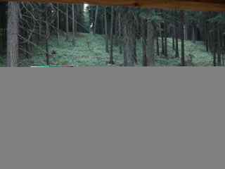

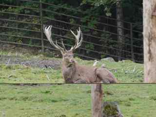

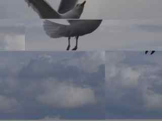

bin neu hier. Ich hab mir ne GX7 gekauft und nutze die Original-Objektive. Dazu eine Lexar Professional 600x 32GB-Karte (meine einzige Karte!).
Folgende Bilder hab eich mit elektronischem Verschluss gemacht (ich fotografiere nur mit elektr. Verschluss, der war Kaufgrund No. 1)
Und noch eine Frage: manchmal kann ich zwischen geschossenen Bildern nicht blättern, das hängt dann fest. Es lässt sich dann weder über dem Bildschirm wischen noch mit den Tasten blättern.
Kennt ihr die Probleme?
Danke & Grüße,
Eric
Danke & Grüße,
Eric

Re: GX7: Bildfehler, Kamera oder Karte?
Ich würde mal einen Bekannten fragen und einfach mal eine andere Karte einsetzen.
Wenn es den gleichen Fehler zeigt, dann ab zum Service damit.
http://www.psc-rd.de/
Ich würde halt erstmal einen Fehler an der Kamera ausschliessen, erst
wenn mit anderen Karten das gleiche Problem auftaucht, würde ich die Kamera einschicken.
Das ist vergleichbar ein geringer Aufwand.

Valentino
Ich würde als erstes die Karte neu formatieren.
Solche Fehler liegen an der Karte und auch formatieren hilft da nix.
Weg mit dem Ding, bevor es wichtige Bilder versaut.
könnt ihr mir einen Tip geben für eine gute Karte? Oder ist das einfach nur Pech mit genau dieser einen?
Danke & Grüße,
Eric
Danke & Grüße,
Eric
- veo
- Beiträge: 6393
- Wohnort: Kurz vor Dänemark
Der Tipp ist: Lieber zwei 16GB kaufen als eine 32GB
Ich verwende nur Sandisk bislang und hatte noch keinen Ausreißer. Es wurde aber auch schon berichtet, dass eine Sandisk mit dem Schreibschutzschieber im Schacht verklemmt ist.
fox
Ich glaube gegen die Karte gibt's nichts einzuwenden. Pech kann man mit jeder haben. So wie mit jeder Lumix.
Steht das Problem, dass Du in der Wiedergabe nicht blättern kannst, mit den kaputten Bildern in Zusammenhang?
Wie oft tritt das Problem denn auf, ich nehme an, die Kamera speichert auch heile Bilder und die lassen sich dann auch normal blättern, richtig?
Hast Du die Karte denn jetzt mal neu formatiert?
Falls die Karte wirklich defekt sein sollte, würde ich sagen, einfach Pech gehabt mit dieser Karte. Es gibt diverse Testprogramme, mit denen man die Karte prüfen kann. Falls dabei Fehler angezeigt werden, weg damit.Waldschrat-ERZ hat geschrieben:könnt ihr mir einen Tip geben für eine gute Karte? Oder ist das einfach nur Pech mit genau dieser einen?

Icetiger
Hast du die gleichen Probleme bei Aufnahmen mit dem mechanischem Verschluss?
