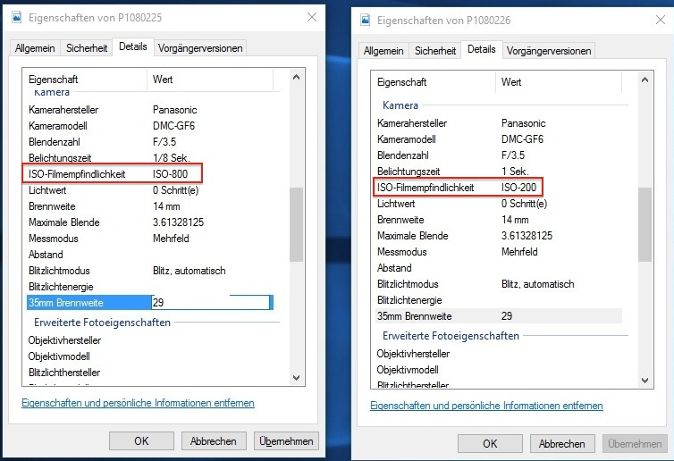

habe mit meiner GF6 das gleiche Problem, das heißt, für mich eigentlich kein Problem. Ich blitze nicht mit (iA)
Mal geht es und mal verstellt die GF6 die Einstellungen. Hier mal zwei Aufnahmen hinter einander, ohne die Einstellung zu ändern.

Zwei unterschiedliche ISO Einstellungen ergeben logischerweise unterschiedliche Belichtungszeiten.

Re: Probleme GF6 im Automatikbereich
Hallo Lenno,
Zwei mal hintereinander die GF6 ausgelöst, ohne dazwischen eine Einstellung zu ändern.
Die ISO Einstellung hat die GF6 selber verändert, klar deshalb die unterschiedlichen Belichtungszeiten.
Grüße Friedhelm
Grüße Friedhelm
