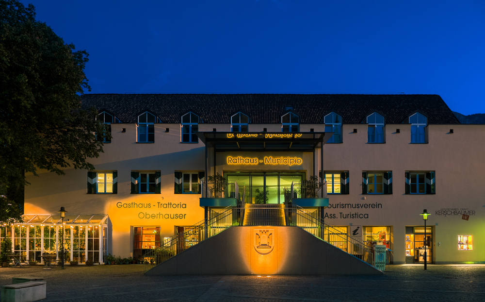

Wenn die GX8 auf einem Stativ angeschraubt ist, schaltet sich der Stabi von GX8 und 12-35 mm automatisch ab oder sind diese aktiv?
Welche Kombi verspricht die besseren Ergebnisse in der blauen Stunde bei einem beleuchtetem Haus mit einem ähnlichen Ausschnitt.
GH3 mit 7-14 mm, Offenblende, 7 mm, 1.600 ISO, max. 1/3 Belichtung
GX8 mit 12-35 mm, Offenblende, 12 mm, 3.200 ISO, max. 1/10 Belichtung.
GX8 mit 7-14 mm geht nicht und die kurze Belichtung deshalb, weil sie in der Luft schweben würden.
Die GH3 Kombi ist besser stabilisiert, deshalb die Möglichkeit länger zu belichten.
Wenn jemand einen besseren Vorschlag für die Einstellungen hat, bitte, bin für jeden Vorschlag dankbar.
Mit der Kombi GH2 mit 12-35 mm, 12 mm, ISO 800 und 1/25 war es eher Zufall, wenn ein gutes Bild rauskam.

Die GX8 hat den rauschärmeren Sensor. Bei Fotos vom Stativ spielt dies jedoch keine Rolle.
Den Stabi vom Objektiv musst Du abschalten bzw. kannst wählen.
Ich würde auf ISO 200 gehen und die Belichtungszeiten verlängern. Zur Vermeidung von einer Vignette einmal abblenden. Offenblende geht natürlich bei den von Dir angeführten Objektiven auch und gibt schafre Bilder.
Welche Brennweite Du verwendest liegt am Motiv und ist nicht besser oider schlechter. Solltest Du auf kurze Zeiten angewiesen sein wäre die GX8 die erste Wahl.

Danke für die Antwort, längere Belichtung wird nicht gehen, da sie beide an einer Drohne hängen und die Belichtungszeiten schon an der Grenze sind.
Kann leider nicht x mal probieren, da die Beleuchtung des Hauses aufwendig ist.
Mit der GX8 12 mm wäre ich zwar weiter weg vom Motiv und der Kameraträger ist schlechter stabilisiert, doch eine bessere Kamera, besseres Objektiv und zusätzlichen Stabi in der Kamera, im Gegensatz zur GH3 mit dem 7-14 mm.
Bis jetzt habe ich mit der GH2 mit Offenblende beim 12-35 mm, ISO auf 800, 12 mm und Belichtungsautomatik bis 1/25 recht bescheidene Ergebnisse erzielt.
Normalerweise habe ich ca. 10 Minuten in welchen es klappen sollte, starte bei ca. 1/150 Belichtung und innerhalb ca. 10 Minuten bin ich mit der Belichtung bei ca. 1/20 Belichtung, doch wie geschrieben, die Ergebisse hatten noch reichlich Luft nach oben. :D

Dann würde ich auf jeden Fall zur GX8 Kombination raten. Du hast mehr Licht, mehr ISO und ein saugutes Objektiv.

Ich würde vorschlagen, mach Test. Theorie ist eine Sache. Ich hab oft das Bild mit der höheren ISO und der kürzeren Zeit bevorzugt. Schärfe vor Rauschen. Blätter etc. bewegen sich auch.

Danke, ich habe es mal am Boden mit Auto Bracket mit 5 Aufnahmen und jeweils 1 Stufe Differenz probiert, die GX8 mit 12-35 müsste klappen. War nicht unter 1/10 bei der Belichtung.
