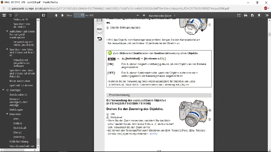

- und gibt es im Menü der G70 auch die Funktion "Ohne Objektiv auslösen" ?

Eine Funktion Auslösen ohne Objektiv ist auch vorhanden.
Dafür reicht ein Blick in die Gebrauchsanweisung.
