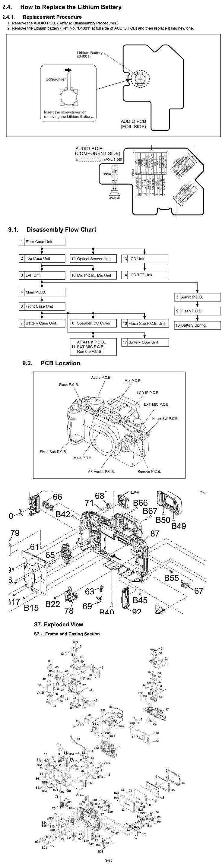

Es gibt keinen Grund dafür, aber wie finde ich diese Information für das Flagschiff GH2?

Die Kamaras der GH-Serie enthalten zum Backing eine Lithium-Batterie auf dem AUDIO-PCB.
Da ist schwer dran zu kommen.
Wer Lust hat, sich auf den Weg zu machen, kann sich ja hier einen Vorgeschmack holen:
Bis dann dann, Manfred

Hallo consulting, danke für die Informationen. Wo finde ich dieses Dokument im Netz?
