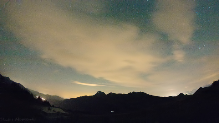

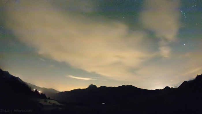

Das starke, streifenartige Farbrauschen ist zumindest in Lightroom nur mit Entrauschen kaum weg zu bekommen. Ich habe es mal mit DeNoise versucht, da dieses Programm De-Banding-Funktionen hat. Aber nicht mal damit funktioniert es komplett.
29336689065_889ddbc012_o DeN.jpg (243.02 KiB) 3424 mal betrachtet
Klaas
Lumix GH2 mit 12-60 mm, 20 mm, 14-42 mm, 45-200 mm, Nikon Coolscan V ED.
Windows 10 64 Bit, Lightroom 6.7, Photomatix Essentials, Gimp 2.8, Nikon Scan 4.0.3.

Hi Klaas, danke das du dich der Sache angenommen hast. DeNoise scheint seinen Job Gut zu machen, man sieht einen wie ich finde großen Unterschied.
Bedenke, dass ich die Aufnahme extra stark aufgehellt habe um den Effekt etwas besser zeigen zu können. Würde ich die Aufnahme bearbeiten wäre sie merkbar dunkler und somit dürfte der Effekt dann verschwunden sein.
Gestern hab ich die G6 noch mal gut eine knappe Stunde immer wieder ausgelöst, bewusst mit ISO Werten zwischen 1600- 2500, konnte aber diesmal den Effekt nicht finden, bzw bei den letzten Aufnahmen mit ISO 2500 nur minimalst. Naja wer weiss, welche Umstände oben aufm Berg dazu geführt haben, ich werd bei solchen Extremsituationen in Zukunft immer mal ein Auge drauf werfen.

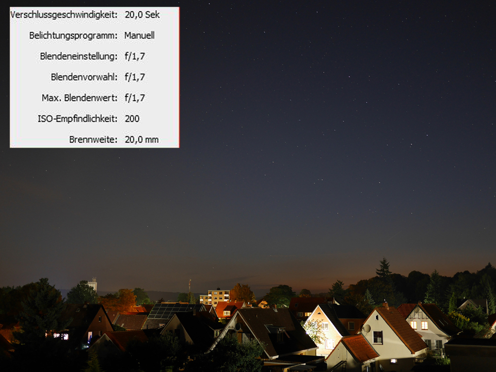

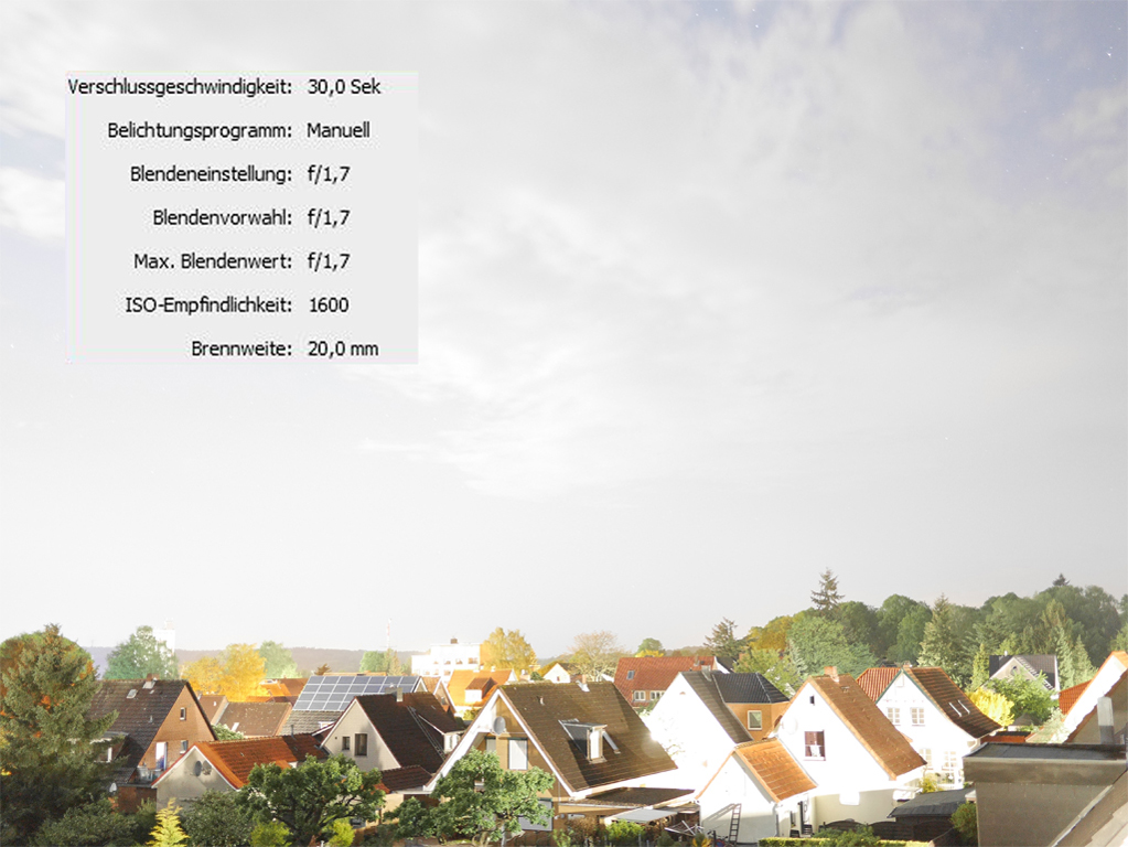

ich beschäftige mich auch seit einiger Zeit Nachtfotografie, aber so ein merkwürdiges Ergebnis wie bei dir habe ich noch nicht erhalten. Bei einer Belichtungszeit von 60 Sek. und ISO 1600 müsstest du auch bei totaler Dunkelheit eigentlich schon ein überbelichtetes Bild erhalten. Ich stelle mal zwei Ergebnisse von mir mit den Aufnahmedaten ein. Die Aufnahmen sind in der Stadt natürlich nicht bei kompletter Dunkelheit entstanden. Es handelt sich um, bis auf die Verkleinerung für das Forum, unbearbeitete JGP-Dateien. Die Kamera war die GX7 mit der 20mm F1.7 Festbrennweite. Die Rauschunterdrückung war aktiviert.
Ich finde bei Nachtaufnahmen schon eine Belichtungszeit von 30 Sek. grenzwertig, weil die Sterne durch die Erddrehung dann schon als Streifen abgebildet werden. Normalerweise müsste bei völliger Dunkelheit und ISO 1600 eine Belichtungszeit von 15 bis 20 Sekunden ausreichen, wenn nicht sogar weniger. Durch die Dunkelheit leuchten die Sterne ja wesentlich intensiver als in Umgebungen mit Lichtverschmutzung. Da wir in Kürze für eine Weile nach Dänemark reisen werden, hoffe ich dort einmal auf "ideale" Bedingungen ohne störende, künstliche Lichtquellen.
LG Ute
Aufnahmezeit ca. 00.30 Uhr
Aufnahmezeit ca. 23:30 Uhr
