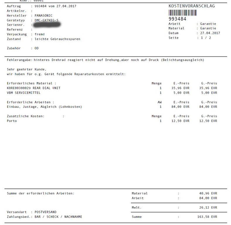

Den Schaden hatte ich auch gerade erst bei meiner GX7.
Habe mich eine Weile mit den Cursor-Tasten beholfen.
Jetzt war die Kamera dann in Rendsburg zum Service. Da ich noch Garantie hatte, wurde sie nach einem Telefonat mit Panasonic von DHL abgeholt.
Netter Weise hatte man mir auch noch einen Kostenvoranschlag geschickt. Der stellte sich dann ja als Irrtum heraus (s.o.)
Ich hänge den mal ran!
Sie kam nach einer guten Woche zurück und tut wie sie soll!
Was nervte, war die komplette Neukonfiguration!
Gruß Volker

Beitrag von amber » Dienstag 5. November 2019, 14:31
Nun hat es mich auch erwischt. Und natürlich außerhalb der Garantie. Ich überlege, ob ich die GX7 als defekt verkaufen und mir eine GX80 kaufen soll. Bei 165 Euro Reparaturkosten legt man knapp 150 drauf und hat eine aktuelle Kamera.... Mmmmmhh.
