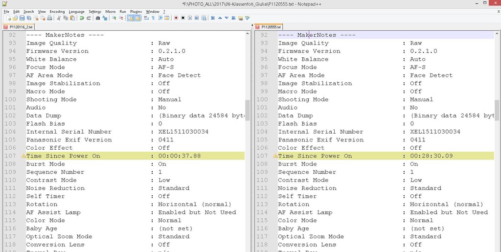

Nicht jetes Programm zeigt alle EXIF-Daten an. Probier's mal hiermit: Exiftool. Das ist zunächst nur Kommandozeilennasiert, es gibt aber mit Exiftoolgui eine grafische Oberfläche dazu, damit lässt sich das Exiftool komfortabel bedienen. Fündig solltesd Du im Abschnitt "Makernotes" werden - das sind die herstellerspezifischen Daten. Am Besten mal ein "normales" und ein gekennzeichnetes Bild vergleichen - in irgendeiner Zeile wird sich ein Wert unterscheiden. Du wirst überrascht sein, was da im Bild alles mit erfasst wird.

Danke für den Hinweis. Ja schon sehr viel wird in den Exif Daten gespeichert. Jedoch sehe ich keinen Unterschied zwischen den 2 Bilder. Ich habe alles mit dem Notepad++ verglichen.
Alternativ habe ich mit dem PHOTOfunSTUDIO die Möglichkeit gefunden die Markierung zu erkennen. Da sind beim Import Dialog die Bilder mit dem Stern markiert.
Jedoch erkennt das Programm die Markierung nicht wenn ich nur die Bilddatei in den Ordner kopiere. Daher denke ich dass diese Information irgendwo anders auf der SD Karte gespeichert wird und nicht in der Bilddatei selber.
