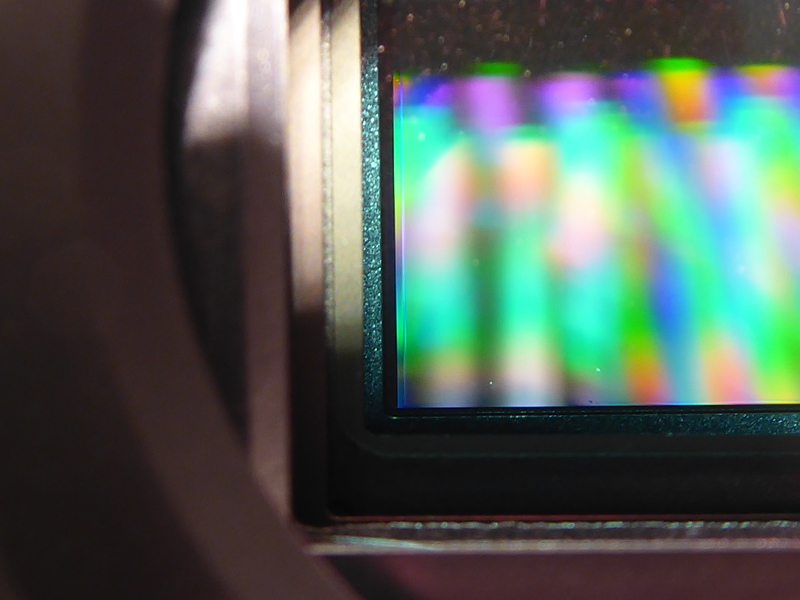

- Makro vom Sensor, die beiden weißen Punkte sind unten links zu sehen (gespiegelt) Der normale Sensorstaub befindet sich auf einer anderen Schärfeebene.
- P1040760_800_600.jpg (289.36 KiB) 4283 mal betrachtet

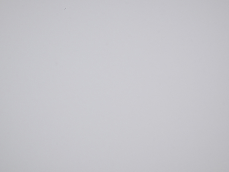

- Foto mit Blende 22, die beiden schwarzen Punkte sind oben links zu sehen und werfen scheinbar eine Art Schatten ?!
- P1110064_800_600.jpg (154.82 KiB) 4283 mal betrachtet
