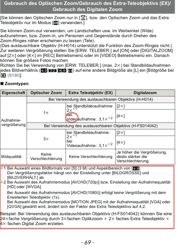

So wie es aussieht kannst du es auch im Videomodus einsetzen, ich habe es selbst aber noch nicht probiert.

die Technik (so wie ich es verstanden habe) ist beid er G3 nur fürs Filmen vorgesehen. Für Fotos ist es eigentlich eh Wurst, da man die Bereiche ausschneiden und vergrößern kann
Aber wie verhällt es sich mit der Qualität (theoretisch identisch) ?

du kannst natürlich damit auch fotografieren. Aber, wie du schon sagst, besser den Ausschnitt vergrössern.
Beim Filmen wirst du keinen Qualitätsunterschied fest stellen.
