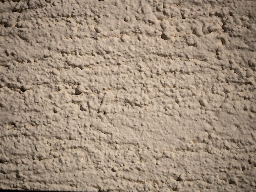

Nun habe ich allerdings ein Problem und benötige eure Hilfe:
Bei den Fotos, welche ich mit der GX80 mache erscheint im linken unteren Eck ein Schatten. Abhängig von der Brennweite hat dieser unterschiedlich starke Ausprägungen.
Im Weitwinkelbereich fällt er kaum auf; je mehr ich in den Telebereich gerate deste stärker wird dieser erkennbar.
Hatte das jemand von euch schonmal?
Kann das an der Lagerung des Sensors liegen?
Bin für jeden Tipp dankbar.
Anbei habe ich mal einige Beispielbilder gehängt.
Schonmal vielen Dank für eure Antworten.

Re: GX80 - Schräger Schatten am Bildrand
JPG oder aus RAW entwickelt, wenn ja mit welchem Programm.
Hab das JPEG in Lightroom aus der RAW-Datei entwickelt.

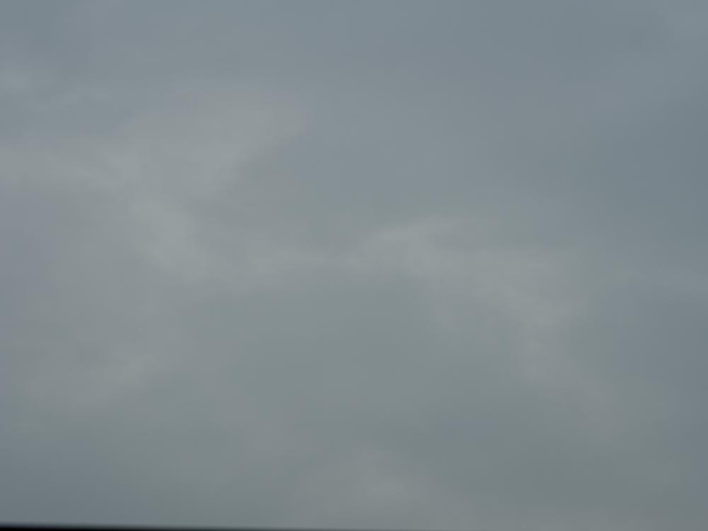

Unten links im Bild bedeutet oben rechts im Sensor, kannst du da was sehen, wenn du das Objektiv ab machst?
Ansonsten muss es andere Ursachen haben. z.B. Schattenwurf beim Fotografieren.
Wie sieht es denn aus wenn du z.B. in den Himmel fotografierst.

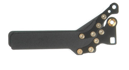

Ich denke es hängt eine Verschlußlamelle.
schonmal vielen Dank für eure Antworten.
Anbei ein Bild vom Himmel. Hier taucht der Fehler auch auf:
Der Schatten ist bereits in der Live-View erkennbar. Von daher denke ich nicht, dass es die Verschlusslamelle ist.

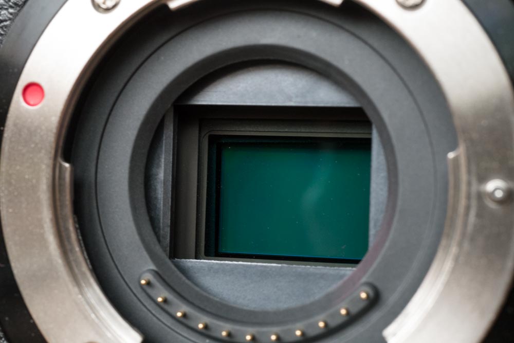

Hier noch zwei Bilder vom Sensor:
Der Sensor an sich scheint vernünftig auszusehen.
Die Fotos habe ich bei eingeschalteter Kamera gemacht. Der Sensor "schwingt" also schon an der richtigen Stelle mit.
Könnte es sein, dess er die Lage nicht zu 100% richtig anfährt?
Guter Tipp! Darauf tippe ich auch!berlin hat geschrieben:Ich denke es hängt eine Verschlußlamelle.
Macht eigentlich am meisten Sinn, das es daran liegen könnte.
Das wird ein Garantiefall wegen defekten Verschluss.

Bei deiner GX80 könnte vermutlich der interne Bildstabilisator der den Sensor in Position hält, defekt sein, wie du schon selbst vermutet hast, zumal du den Schatten auch im Sucher feststellen kannst.
