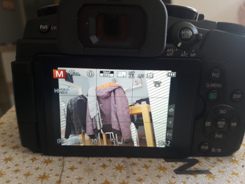

Hallo Leute, seit kurzem habe ich schwarze Striche auf dem Display und wenn ich durch den Sucher gucke, mache ich ein Foto sind diese aber verschwunden. Die Kamera ist neu, ist da etwas kaputt oder hab ich nur was falsches eingestellt? Kann mir da jemand helfen ?

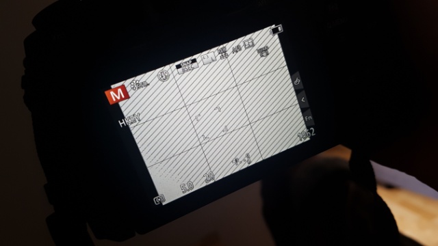

Nein ist kein Gitter, die schwarzen Striche verlaufen schräg und bewegen sich, sind im Display auf weißen Sachen (z.b. Wände ) zu sehen

Hab zwei Fotos hochgeladen, vielleicht könnt ihr das erkennen

Zebra-Funktion aktiviert? Bedienungsanleitung S. 215

Antje du bist meine Rettung gewesen, war wirklich das zebramuster , oh Gott ich hatte schon Sorge das was kaputt ist. Danke dir und auch den anderen für eure Hilfe!
