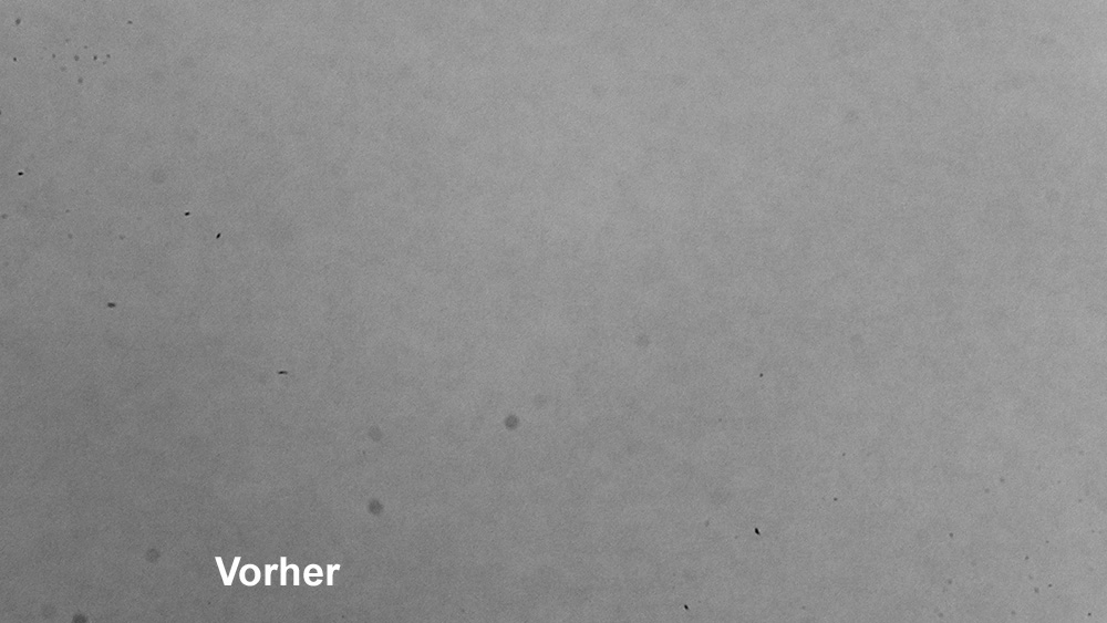

ich habe eine Sensorreinigung mit einem im Internet erhältlichen Kit bestehend aus Swaps und einer Reinigungsflüssigkeit durchgeführt. Die Reinigung beseitigte die Flecken und die meisten Staubkörner. Dennoch verblieben noch ein paar hartnäckige Staubkörner auf dem Sensor und selbst nach mehrmaligem Wischen wollten sie nicht verschwinden.
Kann das an der Reinigungsflüssigkeit liegen, die die klebenden Staubteilchen nicht vom Sensor lösen kann?
Wer hat ähnliches erfahren und kann eine Lösung anbieten?
Unten: Aufnahmen des Sensors vor und nach der Reinigung.
Sensor P1030424a nachher.jpg (152.67 KiB) 2475 mal betrachtet
Sensor P1030405a vorher.jpg (164.1 KiB) 2475 mal betrachtet

Manchmal reicht nicht ein Swap, da muss man noch mal und vielleicht noch mal drüber.

Durchs Reinigen ist so einiges an Schmutz weggekommen aber die tiefschwarzen Punkte sind wohl tote Pixel, du must da mal das Pixelmapping in der Kamera starten.
Im Setup-Menue [pixel-refresh]

....genau das habe ich schon vorher gemacht (--> 3x) ...daran kann es nicht liegen.

...danke für den Hinweis. Ich habe das Pixel refreshing 2x durchgeführt. Die schwarzen Punkte sind leider nicht verschwunden! :cry:
