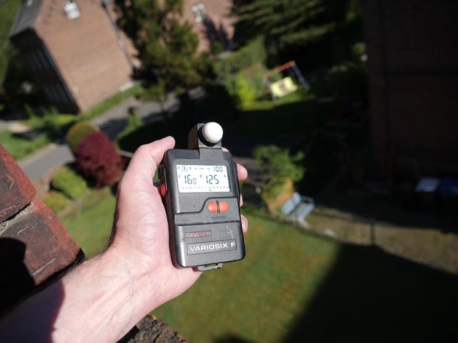

anhand des Beispiels kann mal jeder nachvollziehen,wie weit so eine Automatik daneben liegen kann.
Die richtige Zeit-Blendenkombination wäre 2,8 mit 1/4000s gewesen.
Man werfe einen Blick in die Exif Daten...
Gruß Carsten

hätte man die Automatik eine Belichtungsmessung auf die Hand machen lassen, dann wäre das wahrscheinlich auch heraus gekommen. Und das Haus im Hintergrund schwarz ;-)
Ich finde die Automatiken top, man muss nur wissen wie man sie nutzt. Aber jeder wie er mag, gerne auch in M und mit Belichtungsmesser und Graukarte.

Ich hab noch nie erlebt, dass eine Automatik F16 wählt. ^^
