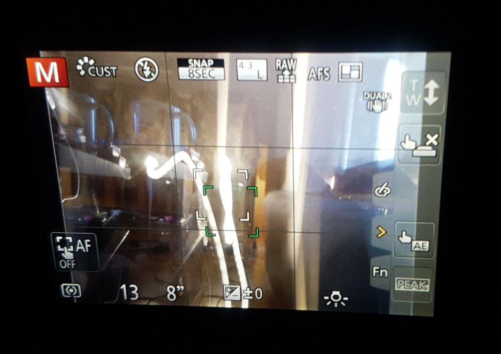

Hi Leute,
ich brauch mal eure Hilfe, meine Kamera scheint zu hängen bzw nicht hinterher zu kommen.
Ich mach die Kamera an und das Bild (Display, so wie durch den Sucher) ist verschwommen, wenn ich die Kamera eine Zeit lang liegen lasse,wird das Bild wieder scharf, so bald ich diese aber wieder bewege ist es verschwommen/verwackelt/hängt. Das selbe Spiel wenn ich Iso und Blende einstelle.
Was könnte das sein?
Habe ein paar Beispielbilder im Anhang hinzugefügt, einmal wenn sie ein Weile liegt und nicht bewegt wird und dann noch mal wenn ich sie ein wenig bewege.
Grüße Anne

Wäre ich Kamera, würde ich wahrscheinlich genau so reagieren :mrgreen: Da bekommt die Kamera ein Motiv vorgesetzt, ein relativ dunkles Zimmer mit wenig signifikanten Kontrastkanten, vielen hellen Lampen und überstrahlenden Flächen neben dunklen Flächen ohne irgend einen Kontrast. Und hat dann die Kamera (bzw. der Autofokus) endlich etwas gefunden, woran er sich scharf stellen kann, verschiebst Du die Kamera und die Suche nach einem eindeutigen Kontrast kann von vorne beginnen - das ist nicht fair. Und auch mit der Belichtungseinstellung mutest Du der Kamera ja Einiges zu. Musstest Du denn im manuellen Modus fotografieren? Acht Sekunden bei Bei Blende 13 einzustellen, ist schon mutig. Frage: Hast Du Dich überhaupt schon einmal mit den Grundlagen der Fotografie beschäftigt?

Du hast "konstante Vorschau" im Individualmenü (GabelschlüsselC) auf ON stehen. Wenn du das auf OFF stellst, ist der Effekt weg.
Auf deinem Beispielbild sieht man acht Sekunden, 8", Belichtungszeit. Wenn du die Kamera bewegst, ist im obigen Beispiel nach acht Sekunden das Bild wieder gut. Die Länge der Belichtung passt zu der Zeit welche die Kamera braucht das Bild wieder ok dar zu stellen.
