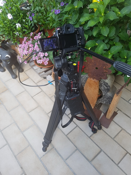

ich habe hier noch eine Zusatzinfo:
nachdem ich auf meine konkreten Fragen von Panasonic keine Antwort erhalten habe, mit der ich etwas vernüftiges Anfangen konnte, hat mir die Firma Herbert Geissler GmbH (Panasonic Service Center) aus Reutlingen-Gönningen, mit ihren eigenen Erfahrungen sehr weitergeholfen.
Ich habe mir jetzt als Powerbank das Modell: OUTXE Quick Charge 20000mAh Robustes Solar Ladegerät 4A Dual Eingang Type C besorgt und an den USB-Anschluss der G9 angeschlossen
(5V, 2,4A).
Die Aussage der Firma Geissler ist zutreffend, dass in diesem Fall der interne Akku der G9 kaum entladen wird. Ich hatte inzwischen ca. 4.000 Aufnahmen mit eingeschaltetem Display (alle 10 Sekunden eine Aufnahme) mit der G9 gemacht und die Akkuanzeige der G9 zeigt immer noch voll an.
Im Display der G9 wird auch angezeigt, dass die Kamera von einer externen Stromquelle versorgt wird.
Allerdings ist diese Kompination nicht meine Idealvorstellung.
Viele Grüße Gerhard
20180603_121425_Bildgröße ändern.jpg (282.27 KiB) 6254 mal betrachtet

Das heißt Du hattest für z.B. Timelapse keine absehbaren/erwartbaren Engpässe, hier habe ich richtig mitgelesen ?
Wenn Du davon sprichst, daß diese Kombi nicht Deiner Idealvorstellung entspricht- lag das am Formfaktor/Größe oder andere Dinge ?
Ich frage deshalb, weil ich denke daß man das Kabel als auch die Powerbank gut anbringen kann bei stat. Aufnahmen (wie auf Deinem Bild am Stativ zu erkennen); stelle ich mir bei Timelapse z.B. Sliderfahrten vor dürfte das Gewicht und die Größe kein limitierender Faktor sein um mit der Kamera mittransportiert zu werden, oder ?
