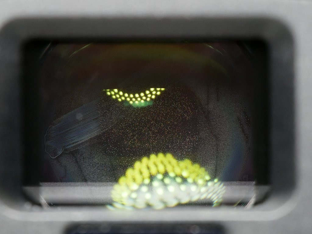

Hallo liebe Lumixianer,
da ich seit einiger Zeit eine G81 besitze, wollte ich meine G70 ausmustern und entdeckte bei einer Prüfung, das der Sucher an den Rändern leicht nebelig wirkte. Im normalen Sucherbetrieb fällt das nicht besonders auf bis auf eine leichte Eintrübung an den Randbereichen. Doch ich wollte es genauer wissen, denn der Sucher der G70 war meiner Erinnerung nach stets glasklar und brillant. Mit hilfe eines Makrolichtes offenbarte sich mir folgendes Bild (siehe Anhang).
Es scheinen lauter punktförmige, kleine Partikel wie eine Feinstaubansammlung auf den Linsenelementen im Sucher zu sein. Eine Demontage der Augenmuschel brachte nicht den erhofften Zugriff auf die verstellbaren Linsen für die Dioptrineinstellung. Da muss wohl die Kamera komplett geöffnet werden, wovon ich zunächst einmal absehen möchte. Ist das der berüchtigte Fungus/Glaspilz? Ich habe die Kamera einmal bei recht stärkerem Nebel über eine Stunde genutzt, sie aber ansonsten immer vor Regen oder ähnlichem geschützt. Das Stück ist gerade erst 2 Monate über der Garantie.
Meine Objektive sind vollkommen unbefallen. Ich bin persönlich sehr überrascht und wollte gerne eure Einschätzung dazu haben. Ansonsten funktioniert die Kamera einwandfrei, wurde viel damit gearbeitet, aber mechanische Auslösungen sind glaube ich bei 7000. Wäre schade drum, wenn ich das Teil entsorgen müsste. An einen Verkauf will ich derzeit garnicht erst denken, da ich keine Ahnung habe, ob dies ein Risiko für Objektive wäre, die mit der Kamera genutzt würden und zudem der Zustand am Sucher eh den Preis ins Bodenlose herunterdrückt.
Mir ist das Gerät nie hingefallen, noch habe ich es Regen ausgesetzt. Einzige Feuchtigkeitsquellen waren wie besagt ein einmaliger, längerer Einsatz im Nebel. Danach habe ich die Kamera aber aklimatisiert und nicht geschlossen im Rucksack aufbewahrt., damit frische Luft rankam zum Trocknen. Wenn die Elemente so anfällig sind, hab ich nun schon gewaltige Hemmungen die "wetterfeste" Lumix G81 als Nachfolger bei anderem Wetter als Sonnenschein zu nutzen. :(

ist das ein Pilzbefall oder Staub ? = gute Frage, ich vermute eher Staub.
aber soviel Staub habe ich bei noch keiner Kamera im Sucher erlebt :?:
das gelbe ist sicherlich vom Makrolicht ?

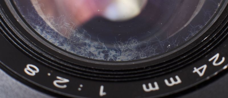

Hier einmal ein Beispiel-Foto, wie sich Fungus (Glaspilz) darstellt:
Das was auf dem Sucherglas zu sehen ist, scheint mir eher Staub zu sein.

Staub, darauf tippe ich.
Wie der in die Kamera kommen kann ? Objektive, alos Zoomobjektive "pumpen" Luft hin-her, es ist denkbar/nicht auszuschließen daß dadurch auch etwas in s Kameragehäuse gelangt. Stäube die man auf dem Sensor wahrnimmt sind nicht nur durch Objektivwechsel erklärbar, sondern anteilig auch durch solche Zoomfahrten.
Daneben käme als nächster Gedanke Abrieb durch mechan. Baugruppen in Verdacht...
Allerdings betrifft es den Sucher als Einheit- vielleicht ist das eine Baugruppe, die nicht besonders abgedichtet verbaut wird ?
Hast Du mal versucht, mit angefeuchteten Tab den Sucher richtig zu reinigen, daß man frisch gesäuberte Flächen mit Deinen Bildern vergleichen kann ohne statisch anhaftene Stäube, evtl. stellst sich das dann weniger stark belastet dar ?
Nur ein Denkansatz, man müßte eine solche Sucherbaugruppe als Bild/Ersatzteil sehen um festzustellen ob da überhaupt eine Abdichtung vorgesehen ist ...

Ja, ich habe den Sucher versucht abzumontieren. Allerdings lässt sich nur die äußerste Verschalung abbauen. Auf diesem liegt der Dreck aber nicht an. Der liegt weiter innen auf den beiden Linsen für die Dioptrinkorrektur und deshalb komme ich da auf die Schnelle nicht so einfach dran. Für gewöhnliche Staubablagerungen finde ich das aber ganz schön heftig. Keiner meiner Zoomlinsen hat auch nur annähernd solch eine Anhäufung von dichtem Staub. Meine schon 5 Jahre alte Fz72 sieht noch sehr sauber aus.
Da hilft nur: komplette Kamera öffnen und behutsam versuchen nach einer Möglichkeit zu suchen. Den Nerv hab ich dafür aber heute nicht mehr. Habe eine Kit-Linse aus dem Garantie-Service zurückerhalten. Ursprüngliches Problem behoben, allerdings klemmt nun die Blende fest - geht gleich wieder Retoure. Immer amüsant den "eingebaut und geprüft"-Passus auf dem Service-Beleg zu lesen. Erinnert mich an die Reparaturaufträge meines Canon-Druckers. :| :twisted: :x :?

Bevor das in Arbeit ausartet würde ich die Fehlerbeschreibung samt Bilder an den Hersteller/alternativ einer Fachwerkstatt schicken, vielleicht kommt eine passende Antwort zurück, auch mit Blick Kostenvoranschlag. Wenn da keine Reparaturen sondern kompletter Baugruppentausch vom Hersteller vorgesehen ist (ähnlich dem Tausch div. Platinen/Baugruppen wie in der Autowerkstatt) würdest Du mehr Kosten und Baustellen aufmachen durch ein vorschnelles "mache ich selbst".
Je nach fachlicher Auswertung, wenn das sonst im normalen Sucherbetrieb nicht weiter auffällt, mit ordentl. Beschreibung raus auf den Second-Hand-Markt und dann mit viel Glück ausmustern ...

Vom Rand her nach innen sieht das eher wie kondensierte Feuchte aus. Einige Stellen (auf 3 Uhr) ganz am Rand sehen aus, als wäre dort etwas Wasser zusammengelaufen. War die Kamera in letzter Zeit (sehr kalt) länger draussen?
Ist so etwas evtl. früher schon mal passiert, dort angetrocknet und nun wieder angelaufen? Wenn der "Niederschlag" im Randbereich durch forciertes Ablüften in trockener Luft weggeht, würde ich auf so etwas tippen.

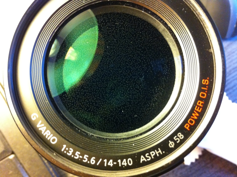

Das Schadensbild erinnert mich etwas an mein bepilztes Objektiv. Ja es gibt unterschiedliche Pilzarten!. Das Objektiv habe ich zur Erstellung eines Kostenvoranschlages über eine Panasonic Servicestelle einschicken lassen. Die genauen Zahlen habe ich nicht mehr im Kopf. Erstellen Kostenvoranschlag mit Versand hin und her. ca 30 Euro (wurde mir gleich mitgeteilt).
Bild hatte ich bei der Servicestelle dabei. Meiner Bitte mir einen ca. Preisrahmen zu nennen damit ich mich gleich entscheiden kann ob es wirtschaftlich sinnvoll ist wenn ich den Kostenvoranschlag erstellen lasse, konnte nicht entsprochen werden.
Also habe ich das Objektiv einschicken lassen. Reparaturpreis wären ca. 350Euro gewesen. Dann wäre der Kostenvoranschlagspreis gegengerechnet worden.
Hab mich mit dem Fungus abgefunden.
