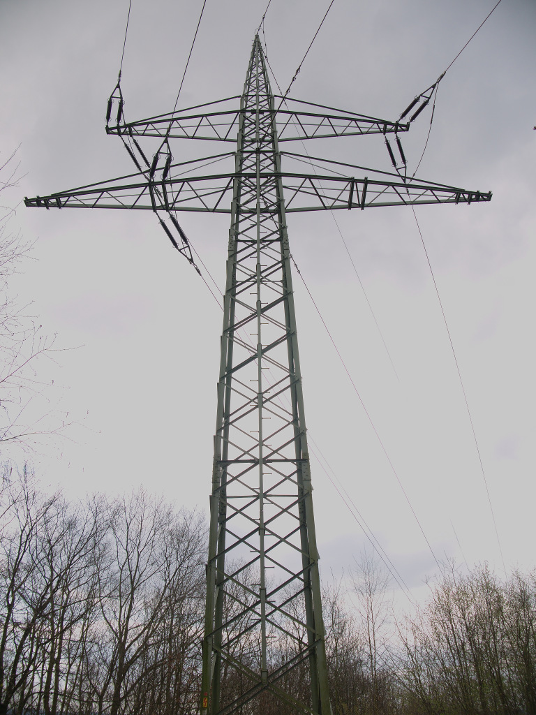

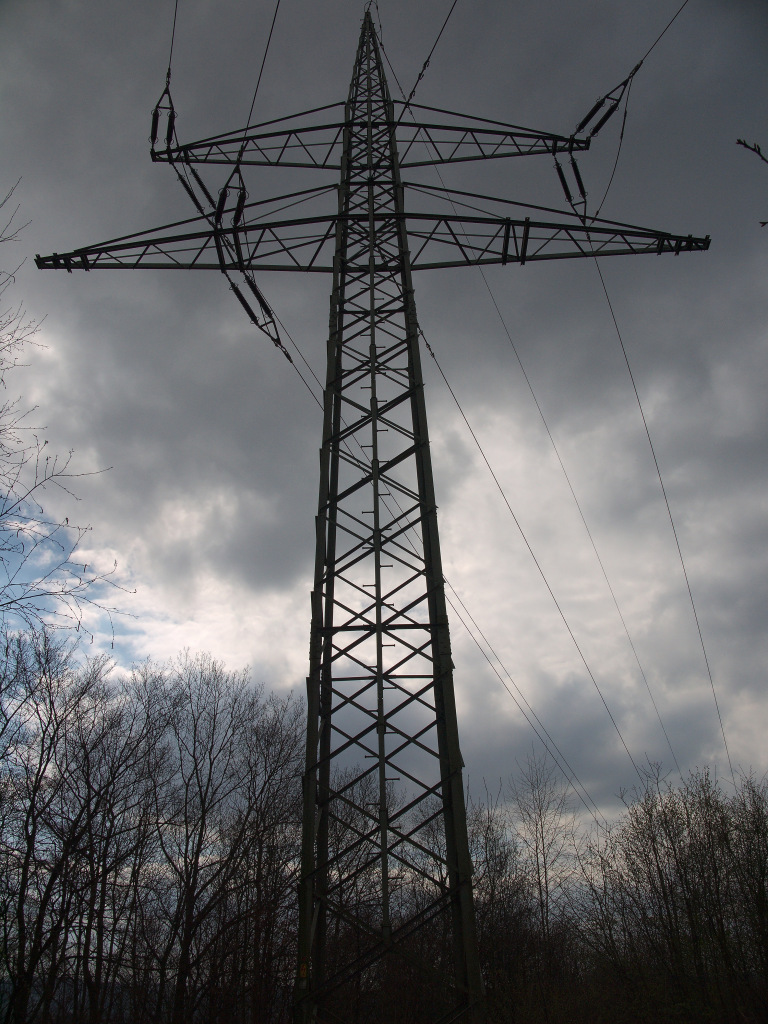

Wenn Du einen Himmelsanteil von 40-50% hast wirst Du wohl, egal ob Mehrfeld, Spot oder mittenbetont, immer korrigieren müssen und Du musst Dich entscheiden ob das Motiv bzw. Vordergrund für Dich wichtiger ist oder evtl. eine interessante Himmelsstruktur/-darstellung.Bei meinen bisherigen Kameras hatte ich den Eindruck, dass z.B. ein heller Himmel übergewichtet wurde.
Ich habe mal 2 Beispielbilder angehängt.
Bei Bild 1 habe ich die Belichtung in mittlerer Höhe per Spot auf den Mast gemessen. Technisch ok aber verdammt langweilig.
Bei Bild 2 habe ich per mittenbetonter Mehrfeldmessung auf den Himmel belichtet und schon sieht dies Wald- und Wiesenmotiv
etwas interessanter aus.

Edit: Ich sehe gerade das in den Exifdaten von Bild 1 als Belichtungsmethode mittenbetonte Mehrfeldmessung steht, ist aber definitiv falsch.
Ich weiß sicher, daß ich hier Spot gemessen habe.
Wieso in den Exifdaten etwas anderes steht - keinen blassen Schimmer.
