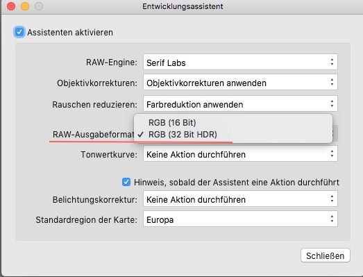

Und das Raw ist ja noch nicht auf einen bestimmten Farbraum festgetackert, da kannst du selber wählen.
Ich übergebe meine Raw's in Affinity Photo z.B. erstmal als 32Bit HDR (ist eine Einstellungsmöglichkeit in AP).

Re: Farbtiefe der GX 80
Ich verstehe immer noch nicht warum man EIN Raw (sogar in 32 bit woher kommen die 20 Extrabit Infos) in eine Hdr Verrechnung packt, wenn man die gleichen Daten in einem guten Rawkonverter auslesen kann.
Gruß Sven
Ich weiß nicht ob du schonmal ein 32 Bit HDR bearbeitet hast, aber dort ist es ziemlich egal welche Belichtungseinstellung du hinziehst,x-DIABLO-x hat geschrieben: ↑Dienstag 29. Oktober 2019, 20:27Ich verstehe immer noch nicht warum man EIN Raw (sogar in 32 bit woher kommen die 20 Extrabit Infos) in eine Hdr Verrechnung packt, wenn man die gleichen Daten in einem guten Rawkonverter auslesen kann.
du kannst immer auf alle Lichter oder die Tiefen zugreifen. Bei Aufnahme könntest du z.B. auf die Lichter belichten damit diese nicht ausfressen. Mit dieser Einstellung könntest du z.B. im Rawentwickler das Bild extrem hell hochziehen, was dann die Tiefen aufhellt, bei der Übergabe dann und der weiteren Bildbearbeitung könntest du dann diese Lichter die sonst verloren wären wieder zurückstellen, eben weil es als 32 Bit HDR übergeben wurde.
Affinity Photo hat dazu ein Tutorial
https://affinity.serif.com/de/tutorials ... /341759551
Danke David für den Hinweis, hab es gleich mal umgestellt!
Gruß Andreas
