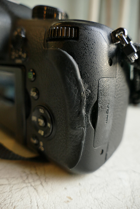

An meiner FZ1000 hat sich auch nach einiger Zeit die Gummierung gelöst. :roll:
Ein Freund hat es mir repariert, aber ich sehe gerade dass es sich an anderer Stelle weiter löst:
Das scheint ja ein leider nicht seltenes Problem zu sein :twisted:

Das sieht nicht gut aus. Benutzt du häufig Handcremes? Das könnte zur Auflösung der Gummierung beitragen. Am besten fotografieren wir nur noch mit Baumwollhandschuhen. Vielleicht legt Panasonic die ja künftig bei. ;)
