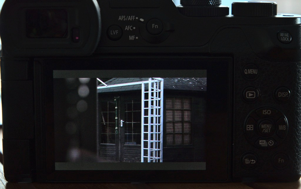

Kannst du bitte mal den Rec-LCD-Bildschirm fotografieren und das Foto posten.
Dann kann ich dir weitere mögliche Ursachen nennen.

Ich hoffe, dass ich Dich richtig verstanden habe und ein Foto des Displays die Sache erklärt: Wie zu sehen ist, ist die Darstellung der Szenerie im Sucher- bzw. Displaybild nicht in 4:3, sondern 3:2 oder ähnlich flach.
Auf dem Foto ist dann oben mehr vom Dach und unten mehr von der Hütte bzw. vom Fußboden als auf dem Sucherbild zu sehen.
Das erschwert die Bildkomposition merklich. Ich kann mir nicht vorstellen, dass das bei Panasonic niemand aufgefallen ist.

Re: GX8: Seitenverhältnis des Suchers bzw. Displays auf 4:3 stellen?
Hallo E.,
aufgrund der Diagnose vermute ich folgende Ursache:
Indiv-Menü -> Aufn. Feld, steht auf "Video", und muss auf "Kamera" stehen
Siehe Seite 238 der Bedienungsanleitung.
Weiterer Hinweis, es ist die Stummschaltung eingeschaltet !
Diese bewirkt Einschränkungen, und kann ausgeschaltet werden unter:
Rec-Menü -> Stummschaltung, OFF
Viel Erfolg. Bitte berichten. Danke.

Die Einstellung für "Aufnahmefeld" war die Ursache: kaum habe ich sie auf "Foto" umgestellt, zeigt das Display die volle Bildhöhe und den Bildbereich im richtigen Seitenverhältnis an.
Besten Dank!
Das Stichwort für die Suche dürfte "Sichtwinkel" sein.
Danke auch für den Hinweis mit der Stummschaltung - auf S.76 der Bedienungsanleitung habe ich auch die Einstellungen gefunden, um die Pieptöne und das nachgemachte Auslösegeräusch abzustellen.
Schönen Abend noch,
E.
