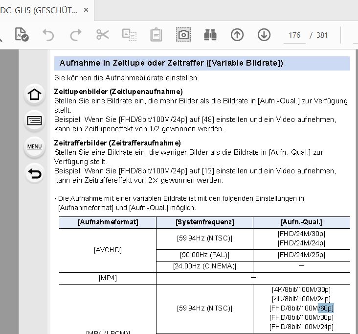

hans_01
Beiträge: 978
Re: Replay-Geschwindigkeit von Lumix GH5
Beitrag von hans_01 » Donnerstag 13. Mai 2021, 12:30
Hallo Malik,
ich vermute jetzt mal, dass es mit der "Variablen Bildrate" zusammen hängt.
Menü: Video -> Variable Bildrate
Siehe Screenshot:
Bitte verschiedene Werte "durchüben", und bitte wieder berichten. Danke.
SG
Hans
GH5 Menü Video Variable Bildrate.JPG (107.05 KiB) 1134 mal betrachtet

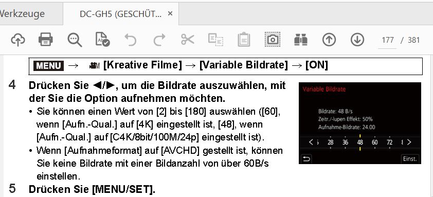

hans_01
Beiträge: 978
Beitrag von hans_01 » Freitag 14. Mai 2021, 11:38
Hallo Malik,
ich habe mir deine Anfrage noch einmal angeschaut.
Du schreibst:
Gibt es eine Möglichkeit, dass ich in normaler Geschwindigkeit ansehe und arbeite und die Framerate trotzdem bei 60 FPS ist?
Das ist doch eh die Grundfunktion, die eingestellt ist, dass du 60 FPS bei der Wiedergabe siehst, wenn mit 60 FPS aufgenommen worden ist.
Erst wenn du eine "Variable Bildrate" einstellst, kann sich bei der Wiedergabe eine "Zeitlupe" oder ein "Zeitraffer" ergeben.
D. h. du musst einfach auf OFF schalten, siehe Screenshot, OFF statt ON:
Dann hast du immer die Normale Wiedergabe-Geschwindigkeit.
Ist das die Antwort auf deine Frage, bitte berichten ?
Danke
SG
Hans
GH5 Menü Kreative Filme Variable Bildrate muss OFF sein.JPG (78.18 KiB) 1081 mal betrachtet
