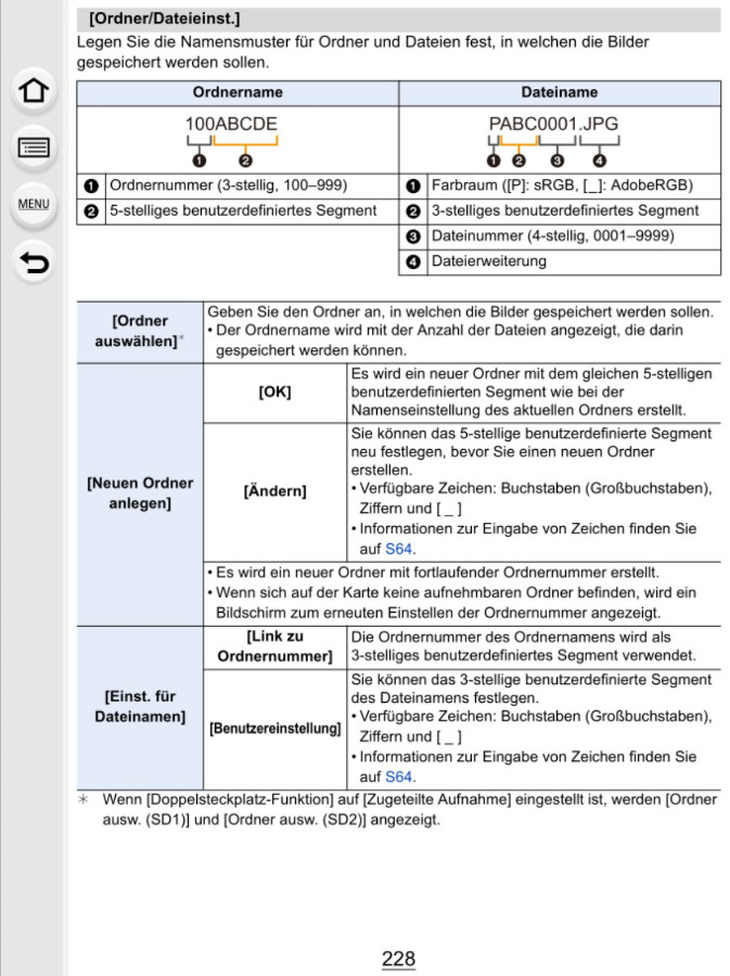

Ordner lassen sich auf der SD-Karte schon anlegen, die Dateinamen in Grenzen auch festlegen: Menü "Setup" => "Ordner/Dateieinstellungen" => ... (Bedienungsanleitung S. 228).
Ist aber für Deine Zwecke wohl zu umständlich?
- Menü Ordner.jpg (152.48 KiB) 4428 mal betrachtet
Gruß Hans

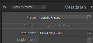

In Lightroom habe ich folgende plugins installiert:
Any Filter + Lumix Metadata
Mit Any Filter bekommt man bei der Auswahl LumixMetadata eine Sortierung der Sequenz Nummern. Markiert man bei der Auswahl die Sequenz Nummer 1 mit einem Stern, ist der Beginn/Ende einer Serie ersichtlich.
