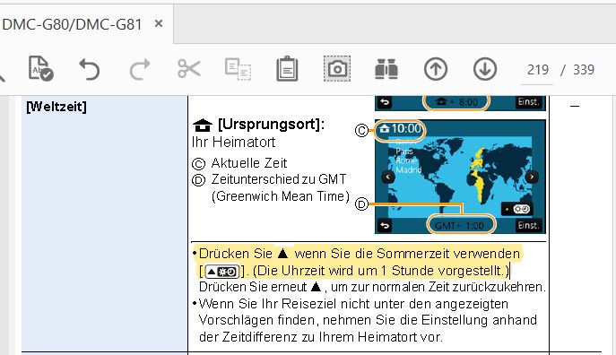

offensichtlich hattest du an der G81die Sommerzeit noch gar nicht richtig eingestellt.
Jetzt ist die Weltzeit eingestellt, und du musst noch die Sommerzeit einstellen.
Siehe unten Screenshot.
Setup -> Weltzeit -> Ursprungsort, und dann mit der Cursortaste-Aufwärts (12 Uhr-Position) kann zwischen Winter- und Sommerzeit hin- und hergeschalten werden.
Die Sommerzeit ist immer der höhere Stunden-Wert.
Viel Erfolg. Bitte berichten. Danke.
SG
Hans
G81 Setup Weltzeit Ursprungsort Sommerzeit einschalten .JPG (60.65 KiB) 1431 mal betrachtet

Hallo Hans, Dein Tip war der richtige, Problem gelöst. Danke.
