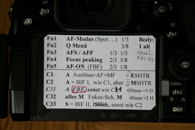

Re: Benutzerdefinierte C-Tasten wie belegt ?
Hallo Joga,
ich empfehle dringend, einen Merkzettel mit deiner Belegung (auch der Fn-Tasten) mit einem kleinen Stück doppelseitigem Klebeband (oder einem abgeknickten Tückchen Tesafilm) auf den Body hinter dem Monitor zu befestigen: siehe Fotos.
Die Zahlen 1/3 usw. verweisen auf die zugehörige Menü-Seite.
BIF = Birds in flight.
Hilfe bei der Auswahl des Objektivs / der Brennweite:
420mm = 1 D bedeutet, dass der Bildwinkel bei F=420mm einer Daumenbreite am ausgestreckten Arm entspricht;
40mm = 2H bedeutet, dass der Bildwinkel bei F=40mm zwei Handbreiten am ausgestreckten Arm entspricht.
FBF bedeutet, dass die Fokussierung mit Fn5 (an der Vorderseite der Cam) erfolgt.
Gruß Herbert
Hallo Herbert,
die Belegung C31, kann dies funktionieren, wenn du laut C1 mit dem Auslöser auch fokussierst ?
SG
Hans
SG
Hans
Hallo Hans,
gute Frage! In C3-1 habe ich das so programmiert, dass ich nur mit Fn5 fokussieren kann, nicht mit dem Auslöser; also Trennung von Fokussieren und Auslösen; das ist in der Kurzformulierung auf dem Merkzettel missverständlich dargestellt.
Im Prinzip bist du bei der Programmierung völlig frei.
- beide "Knöpfe" können gleichzeitig AF und Belichtung (im Allg. nicht sinnvoll)
- beide Knöpfe können nur AF
- ein Knopf kann nur AF, der andere nur Belichtung
- usw . . .
Du musst wissen, was du willst und was dir für die jeweilige Aufnahmesituation sinnvoll erscheint.
Meine "FBF"-Einstellung soll den AF von der Belichtung trennen. (FBF = FrontButtonFokus; siehe auch
viewtopic.php?f=3&t=50879)
Ich fokussiere mit Fn5 auf der Frontseite (deshalb "FBF" und nicht "BBF") und stelle die Belichtung mit dem Auslöser ein.
Hierbei kann es auch sinnvoll sein, die Belichtung vorher mit AE-Lock "einzufrieren" (oder die Cam bei halb gedrücktem Auslöser zu verschwenken), sodass sich dann beim Auslösen weder der Fokus noch die Belichtung ändern. Letzteres könnte man auch mit der Einstellung M erreichen.
Wie gesagt, es kommt darauf an, was man erreichen will.
Gruß Herbert

Mal abseits vom Thema, super Idee wie man den Platz unterm Display sinnvoll nutzen kann. Hab zwar keine großartigen presets, aber wenn ich mal wieder was notiert haben muss, dann weiß ich jetzt wohin damit
Hallo Hans,hans_01 hat geschrieben: ↑Freitag 26. August 2022, 17:35Herbert, theoretisch sehe ich 24 verschiedenen Konstellationen, die sich ergeben können durch die 4 "Stellschrauben":
- Moduswahlschalter: AF oder MF
- Fn5-Taster: Zuordnung
- AE/AF-Lock-Taster: Einstellungen im Indiv-Menü
- Auslöse-Taster: Einstellungen im Indiv-Menü
Ein Programmierer erstellt alle möglichen Konstellationen, und streicht dann alle unplausiblen Konstellationen, weil nicht sinnvoll.
Übrig bleiben dann die Konstellationen, die praktisch brauchbar sind.
Diese Konstellationen müssen dokumentiert werden.
Wegen dieser Vielfalt habe ich nachgefragt.
SG
Hans
ich habe jetzt nicht nachvollzogen, ob es nun genau 24 Möglichkeiten sind. Auf jeden Fall ist die Vielfalt der Möglichkeiten erst einmal verwirrend, und man muss schon - in Abhängigkeit von den eigenen Präferenzen - Ordnung in die Sache bringen. Ich bin, nach immerhin vielen Jahren mit der G9, damit immer noch nicht am Ende. Der Spickzettel im Monitorfach ist bei der Ordnungssuche für mich eine große Hilfe.
Gruß Herbert
Herbert, wenn ich sage es sind theoretisch 24 verschiedene Konstellationen, dann stimmt dies auch verlässlich
Die Betonung liegt auf theoretisch, weil damit systematisch alle möglichen Konstellationen gelistet und bewertet werden.
Die ist ein einfaches "Instrument", dessen sich Programmierer bedienen, um eben alle möglichen Einstell-Szenarien erfassen zu können.
Deswegen habe ich auch folgenden Beitrag geschrieben:
D. h. wenn du die Kamera in AF hast,
und dann mit der Fn5-Taste per AF-ON fokussierts,
und dann mit der Auslöse-Taste auch wieder fokussierst,
dann hast du die Fokussierung der Fn5-Taste wieder "kaputt" gemacht.
Dies ist aber nicht der Fall, wenn die Kamera in MF ist, weil hier der Auslöser nicht fokussiert.
Ich hoffe das ist so verständlich.
Aber du hast ja schon gesagt, dass dein kleiner "Spickzettel" nicht alle Details enthält, kann er auch nicht.
SG
Hans
SG
Hans
[/quote]
SG
Hans
[/quote]
Hallo Hans,
"kaputt" machen, genau, das muss man natürlich vermeiden!
Aber das funxt nicht nur mit MF, sondern auch mit AF, wenn man im Ind-Menü 1/8 den Auslöser-AF auf OFF stellt.
Dann wird nur mit Fn5 scharf gestellt und der Auslöser ändert nichts mehr an dieser Fokusebene; er macht diese Scharfstellung also nicht mehr "kaputt".
So habe ich das programmiert, und ich bin damit in bestimmten Aufnahmesituationen sehr zufrieden.
Ausprobieren lohnt sich!
Gruß Herbert
