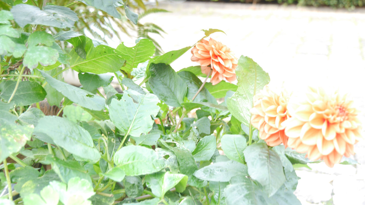

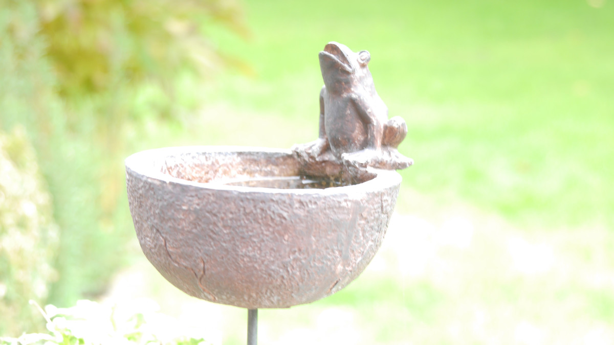

Seit kurzem überbelichtet die Kamera nahezu alle Bilder. Ich dachte zuerst, irgendeine gut verborgene Einstellung sei verstellt (ich hatte die Kamera verliehen), aber intensive Suche und schliesslich auch Zurückstellen auf Werkseinstellungen brachten keinen Erfolg. Dabei fotografiere ich in der Regel mit Programmautomatik, habe jetzt aber auch Blende- und Zeitautomatik und das iA-Programm probiert – alle sind überbelichtet und irgendiwe auch unscharf/verwackelt
Ich hänge mal zwei Bilder an. Hoffe mal, die EXIF-Daten sind dabei. Ich denke man sieht sofort, was ich meine. So wie ich die EXIF deute, scheint da nix auffällig zu sein...
Hat jemand ein Idee,woran es liegen könnte?

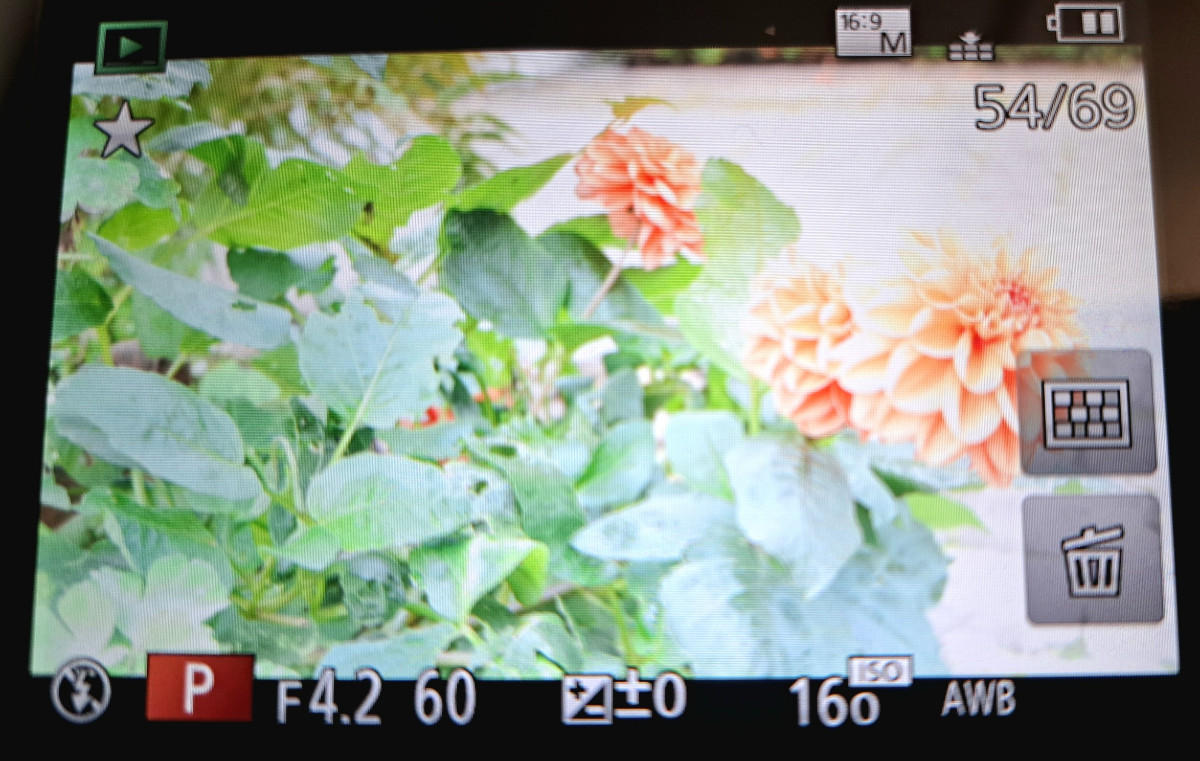

Jo, naja Kontakte sehen gut aus...
Hab mal statt EXIF die Daten vom Display abfotografiert
