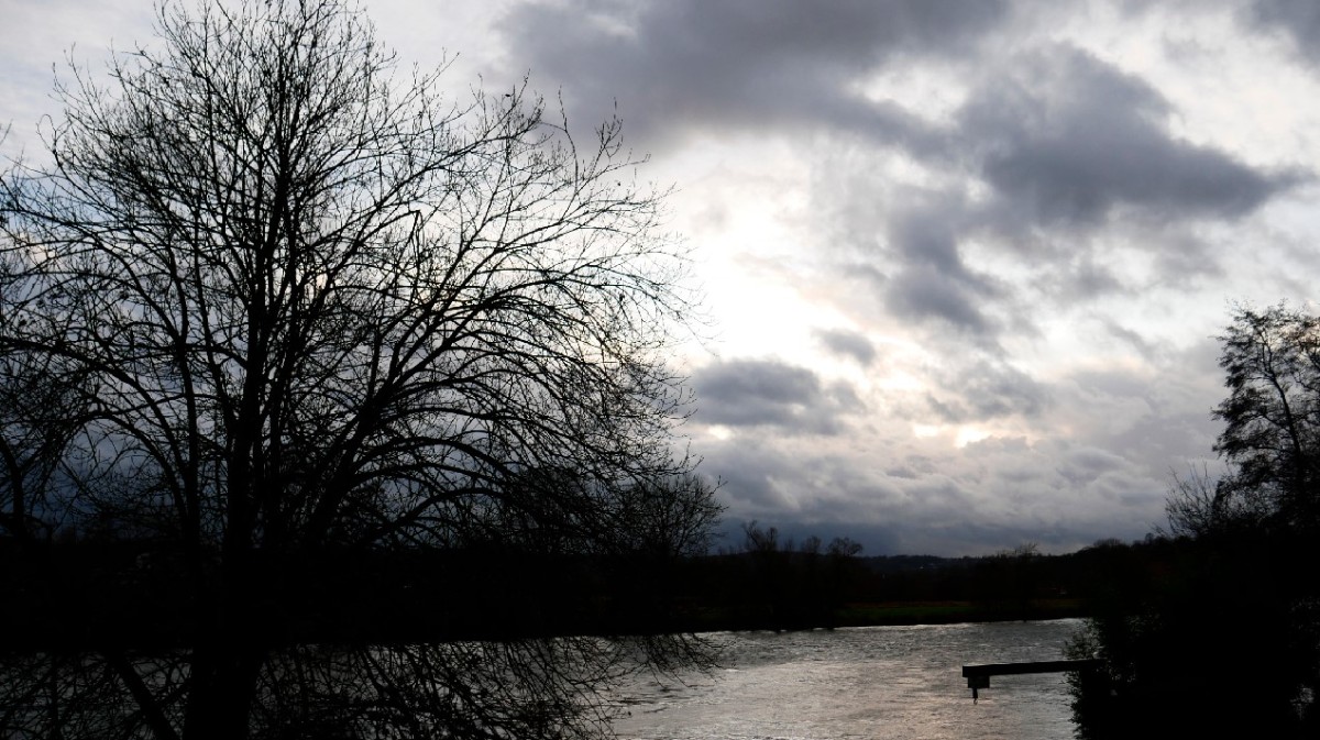

ich bin neu hier und der Grund dafür ist ein Problem mit meiner Lumix GX80 mit dem Objektiv "H-FS1442A LUMIX G VARIO 14-42mm / F3.5-5.6 II ASPH.".
Seit über 10 Jahren fotografiere ich mit Nikon DSLR, die "Kleine Lumix" ist für Ausflüge in die Natur vom Gewicht und Packmaß praktischer für mich. Nun habe ich lange (Ein Jahr) probiert und experimentiert und komme einfach nicht weiter.
Und zwar tritt folgendes "Problem" immer wieder auf, siehe Beispiel 1:
Über die Qualität oder Komposition geht es hier nicht.
Jetzt ist mal ein Ausschnitt von den Ästen auf 100% vergrößert, siehe Beispiel 2:
Warum werden immer mal wieder Äste unscharf / verpixelt. Das passiert nicht immer, aber häufig. Und das verdirbt mir den Spaß mit der Lumix, die ich übrigens ziemlich Klasse finde. Vor allem wenn man sich einmal in die Bedienung der Menüs eingearbeitet hat.
Die gleichen "Fehler" sind natürlich auch in den RAW Dateien. Ist es ein Bedienerfehler oder komme ich da an die Grenzen der Optik?

Für eine genaue Analyse bräuchte ich das Originalbild mit EXIF-Daten, am besten als RAW, sowie ein weiteres Bild mit anderem Motiv, aber demselben Problem.

Das sind m.E. CAs. Sowas tritt auf, wenn dünne dunkle Zweige vor dem hellen Himmel aufgenommen werden.
Ich hatte früher selbst Nikon Kameras, da war das genau so.
Kein Grund zur Sorge. Kann vermindert werden, wenn teurere Spitzenobjektive verwendet werden.

Laut Google vielleicht: Chromatische Aberration? Dann liegt es definitiv an der Optik.

Ich hätte ja noch was viel Banaleres ... auf was wurde fokussiert?

Massive grünliche CAs. Mit einem vernünftigen RAW-Konverter wie DXO Photolab kriegt man die weg. Leicht ausgebrannter Himmel in der Mitte. Sonst sehe ich nichts.

Fokus war manuell auf dem was auf Bild 2 zu sehen ist gelegt. Für mich als "Lösung" akzeptiere ich jetzt die Optik als Ursache, aber daran kann man ja arbeiten. Ein Bedienfehler in der Kamera wäre kostengünstiger gewesen. Vielen Dank!

Ich weiß, die Frage klingt jetzt blöd: aber bei manuellem Fokus: Richtig fokussiert? Focus Peaking benutzt?

Ich hoffe doch! Peaking auf High gestellt, habe aber ehrlich ein wenig Schwierigkeiten damit. Klappt nicht immer gut, bzw. meistens ist der Autofokus besser (Wenn er denn fokussieren kann, je nach Motiv). Gibt es generell was beim Peaking zu beachten?

Hab nicht so viel Erfahrung damit, dass ich Tipps dazu geben könnte. Mir gings eher darum, ob wir eine Fehlfokussierung einigermaßen ausschließen können, daher die Nachfrage.
Ich verwende bei sowas meist ein kleines einzelnes Fokusfeld und platziere es per Touch. ist aber Geschmacksache.

Ich werde weitermachen und es mal mit anderen Fokussiermethoden versuchen. Ist mir mit dem DSLR Nikon System noch nie passiert und ich denke mal es liegt an den Sensoren. Fehlfokus und CA.
