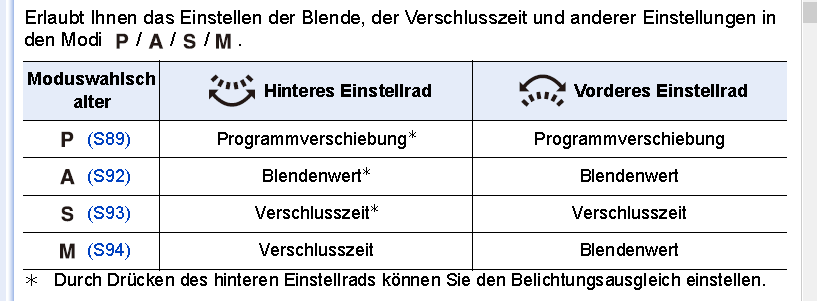

Beiträge: 917
Re: GX7 - Hinteres Einstellrad defekt
Beitrag von hans_01 » Samstag 9. Januar 2021, 14:25
Hallo Axel,
du schreibst:
Die Radeinstellungen im Menü sind korrekt eingestellt:
Vorne Blende
Hinten Zeit
Belichtungskorrektur=hinten.
Das wäre dann in der folgenden Tabelle die letzte Zeile, für Modus M:
20210109 GX7- Bed_anl Seite 18.PNG (18 KiB) 1937 mal betrachtet
Da fehlt das Sternchen, also ist hier offensichtlich der Belichtungsausgleich gar nicht vorgesehen.
Nur ein Erklärungsversuch.
Bitte berichten. Danke.
SG
Hans
...was ja auch im manuellen Belichtungmodus wenig Sinn macht.

alles richtig.
Aber im Modus "A" oder "S" muß ich nach Druck auf das hintere Drehrad am vorderen Rad die BelKorr verstellen, obwohl ich im Menü bei Radeinstellungen eingestellt habe:
BelKorr = hinteres Einstellrad
Gruß v. Axel aus Hannover
...dann scheint ein Defekt vorzuliegen.
