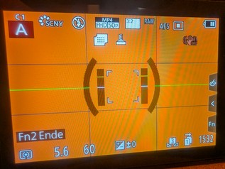

Re: Reduziertes Menü bei der Nutzung von Oly-Objektiv an der G9
Hallo Christian,
dein letztes Foto hatte das "gekürzte" Menü gezeigt.
Von diesem Zustand aus schaltest du einfach wieder in den Aufnahme-Bildschirm (Rec-Bildschirm) zurück, von dem aus du fotografierst.
Und von genau diesem Rec-Bildschirm, mit all seinen Icons und Informationen, sollst du ein Foto machen und posten.
Damit bekomme ich weitere wichtige Infos über den Zustand deiner G9.
Davon hängt ab, welche weiteren Fotos ich noch brauche.
Ich habe einen Verdacht, und dem bin ich auf der Spur.
Danke, wir schaffen das
Gruß Hans
Gruß Hans
Hallo Hans, ich freue mich riesig über Deine Hilfe. Nach einigen erneuten Testfotos dämmert mir langsam, was los ist. Der Fehler tauchte insbesondere dann auf, wenn ich vorher eine hochauflösende Aufnahme gemacht habe. So auch heute: ca. 100 Fotos liefen ohne Probleme durch, dann machte ich ein HR-Foto und prompt hatte ich wieder das reduzierte Menü. Ich habe dann in den REC-Modus zurückgeschaltet und folgendes Foto gemacht:
Ich hoffe, es hilft bei der Such nach der Ursache weiter.
Gruß, Christian

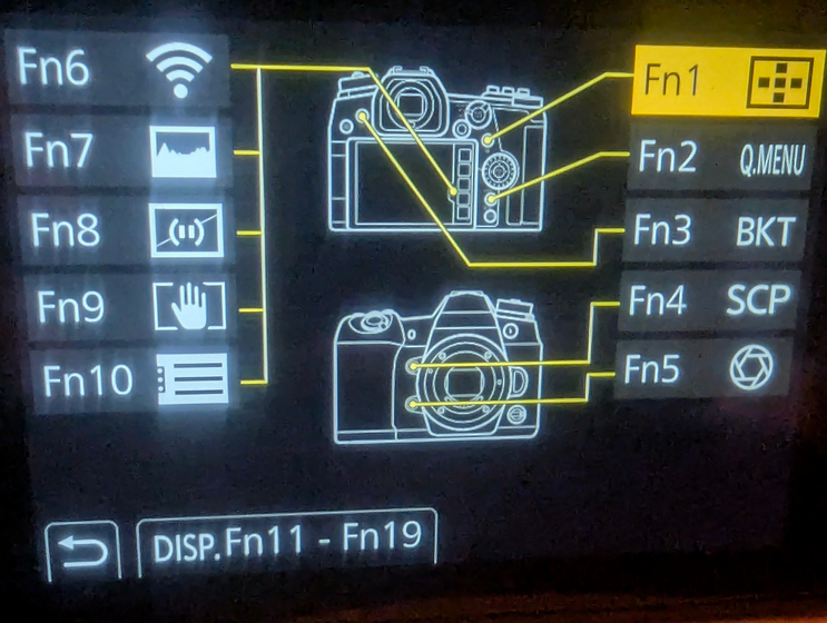

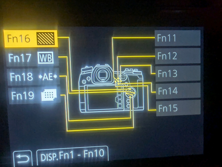

Christian,
und jetzt noch 2 Fotos, dann sind wir bald am Ziel.
Zu den 2 Masken mit der Fn-Tastenbelegung kommst du so:
Aufnahme-Bildschirm -> Disp. Taste drücken bis dunkler Bildschirm mit den Aufnahme-Infos erscheint,
hier auf 4-Uhr Pos. Fn-Schraubenschlüssel antippen -> dann erscheinen Fn-Tasten-Masken
Maske 1: Fn1 - Fn10
Disp.-Taste drücken, damit kann zwischen den 2 Masken hin- und her geschaltet werden
Maske 2: Fn11 - Fn19
Beide Masken fotografieren und bitte posten.
Danke.
Hier die beiden Fotos:
FN 11-15 sind nicht belegbar.
- PXL_20250827_181143967.jpg (476.91 KiB) 3047 mal betrachtet
- PXL_20250827_181050808.jpg (513.13 KiB) 3047 mal betrachtet
Es sieht so aus, dass du für die HR-Aufnahmen in den C1-Custom-Modus schaltest.
Und da ist auch abgespeichert, dass immer "Mein Menü" aufgerufen werden sollte.
Vorschlag, den C1-Modus nicht für HR nutzen, d. h. du bleibst im Modus A, wo du jetzt bist.
HR könntest du einfach über die Fn4-Taste aufrufen (vorne oben neben dem Objektiv, leicht mit dem Zeigefinger zu betätigen).
Dazu Fn4-Taste 4 Sec. drücken, auf Seite 6/19 High-Resolution-Aufnahme auswählen, übernehmen, fertig.
Dann im Rec-Modus Fn4 drücken und du bist im HR-Modus.
Ein weiterer Vorschlag meinerseits ist die Play-Tasten-Funktion für die Foto-Wiedergabe auf Fn19 zu legen (Cursor li. 9 Uhr-Position),
Das hat 2 Vorteile, mit dem rechten Daumen sofort erreichbar (die Play-Taste links oben ist maximal ungünstig), und beim 2. Mal drücken blätterst du die Fotos schon zurück, wie gehabt.
Auch hier Fn19-Taste 4 Sec. drücken, Seite 18/19 unten "Aufn./Wiedergabe Schalter" zuweisen, fertig.
Alles nur Vorschläge.
Viel Erfolg, und bitte berichten.
Gruß Hans
1.
Fn10 kannst du belegen.
Fn11-15 sind die 5 Joystick-Schalter
Dazu musst du Fn auswählen im Indiv-Menü -> Betrieb -> Joystick-Einstellung
2.
Ich habe gerade gesehen, das dass Menü immer gekürzt ist, wenn die Kamera im HR-Modus ist.
D. h. das ist kein Fehler.

hans_01 hat geschrieben: ↑Mittwoch 27. August 2025, 22:151.
2.
Grundsätzlich war die neue Erkenntnis, dass über C1-Modus wieder die Parametrierung geladen worden ist, die nach dem Reset nicht da war.
Du musst auf alle Fälle im "Mein Menü" "Anzeige Mein Menü" auf OFF schalten.
Sonst wird immer bevorzugt dieses Menü aufgerufen.
Bei mir springt er bevorzugt ins "Mein Menü" wenn dies auf ON gestellt ist, aber ich kann von da aus in alle anderen Menüs gehen.
Wenn es auf "OFF" steht, dann wird grundsätzlich immer der zuletzt aufgerufene Menüpunkt aufgerufen.
So meine Beobachtung.
Du kannst C1 schon nutzen für HR, aber ich würde die Einstellungen aktualisieren und wieder unter C1 abspeichern.
Grundsätzlich müsste der Parametersatz immer so funktionieren, wie vor dem Abspeichern.
Selber habe ich bisher keine Erfahrung mit den Custom-Modes.
Dazu wissen hier manche Mitleser mehr.
3.
Ich kann im HR-Modus die Einstellung gar nicht abspeichern, das geht ja nur unter Menü: Einstellungen, Seite 1/5.
Demnach hast du C1-Modus eingestellt und dann separat HR gestartet.
Das heißt wiederum, es war von Haus aus alles i. O., weil die Menü-Beschränkung eine Besonderheit des HR-Modus ist !!!
