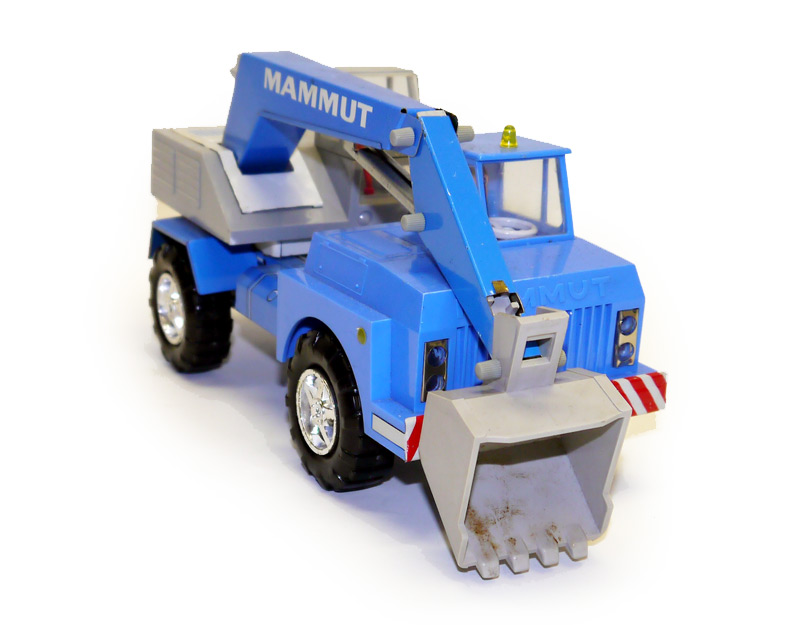

Habe versucht ein paar Artikelfotos für meinen Webshop zu machen, und irgendwie werden die Bilder nicht richtig scharf, die Kamera fokusiert nur auf einen kleinen Bereich und der Rest des Bildes ist irgendwie unscharf.. Bei Makro-, oder Portraitfotos sieht das ja ziemlich gut aus, aber wie bekomme ich das gesamte Bildmotiv komplett schart gestellt? Habe sämtliche AF Modi getestet und selbst das 23 Feld AF zeigt mir bei halb durchgedrücktem Auslöser max. 2-5 grüne Quadrate an.
Bitte seht euch doch mal meine Artikelbilder an und sagt mir was ich falsch mache...
Vielen Dank im voraus
Nur der vordere Teil des Autos ist scharf. Wie bekomme ich den gesamten Laster scharfgestellt?

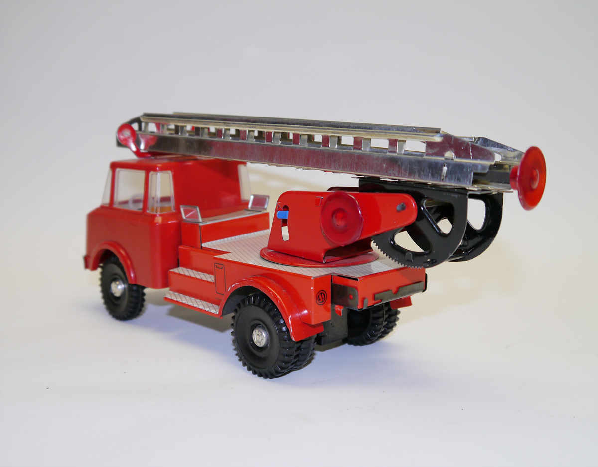

Auch hier ist wieder nur der vordere Teil richtig scharf :-(

Schön wäre, wenn Du mal Objektiv, Blende und Motivabstand einstellst.
Am besten die EXIF-Daten im Bild lassen.

Schließe die Blende, dann bekommst du mehr Tiefenschärfe. Ich nehme an du hast mit Offener Blende fotografiert? Welches Objektiv hast du benutzt?

Das liegt vermutlich nicht am Autofocus - sondern an der zu geringen Schärfentiefe - schonmal davon gehört?
Du fotografierst vermutlich mit offener Blende - das ergibt einen geringen Schärfentiefebereich - Du must abblenden, um einen größeren Bereich scharf zu bekommen.

Du hast bei der gewählten Blende eine zu geringe Schärfentiefe.
Blende mal auf Blende 8 ab. Kenne jetzt die Distanz zum Motiv nicht, sollte aber dann deutlich besser werden.

Verwende das Programm "A" dann kannst du am hinteren Daumendrehrad die Blende vorgeben, versuche mal eine Aufnahme mit Blende 8 und eine mit Blende 11.
