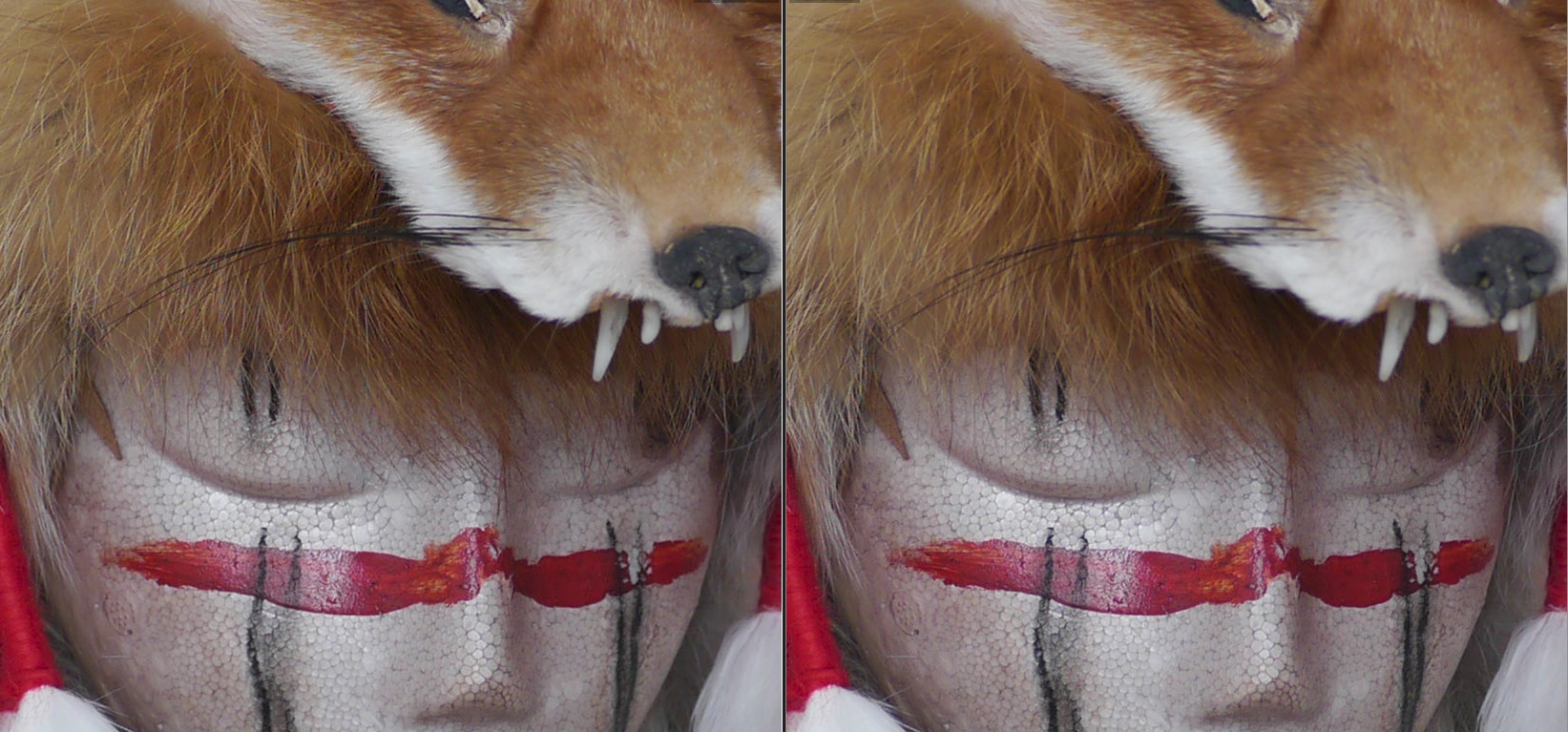

Ich habe mal eben jemanden gebeten ruhigzuhalten ....
Einmal fotografiert mit groß aufgezogenem 1-Feld Autofokus (linkes Bild)
einmal fotografiert, mit ganz kleinem Autofokus, (rechtes Bild,)
Man kann sehr gut erkennen das beim groß aufgezogenen Feld mehr Bereiche hinzugenommen werden,
sehr schön zu sehen am Fell und Fuchsnase von der Fuchshaube.
Beim kleinen AF Feld wird wirklich nur der kleine Bereich scharfgestellt, ich habe bei beiden extra mit Offenblende mit dem 14mm
Objektiv, fotografiert um eine kleine Schärfentiefe zu haben. (auf Stativ)
Für eine vergrößerte Ansicht einfach aufs Bild klicken.
Bildschirmfoto 2012-10-06 um 14.08.43.jpg (363.13 KiB) 4841 mal betrachtet
