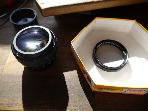

Doch nochmal Auto-ISO:
Habe heute mein altes Porst 50mm 1:1,2 Objektiv an die G3 geschnallt und gedacht, ich könnte die Belichtung automatisch über ISO machen ... hat aber nicht geklappt.
Gibt es da noch eine Einstellung oder klappt Auto-ISO nur mit m4/3 Objektiven ?
Danke schonmal :)

Bei einem Altglas kann die Kamera den Autofokus nicht bedienen und die Blende nicht, sie weiß auch nicht, welche Blende eingestellt ist. Daraus folgt, dass Du entweder den Modus M (manuell) oder A (Blendenvorwahl) benutzen kannst, Im Modus A funktioniert auch AutoISO.
