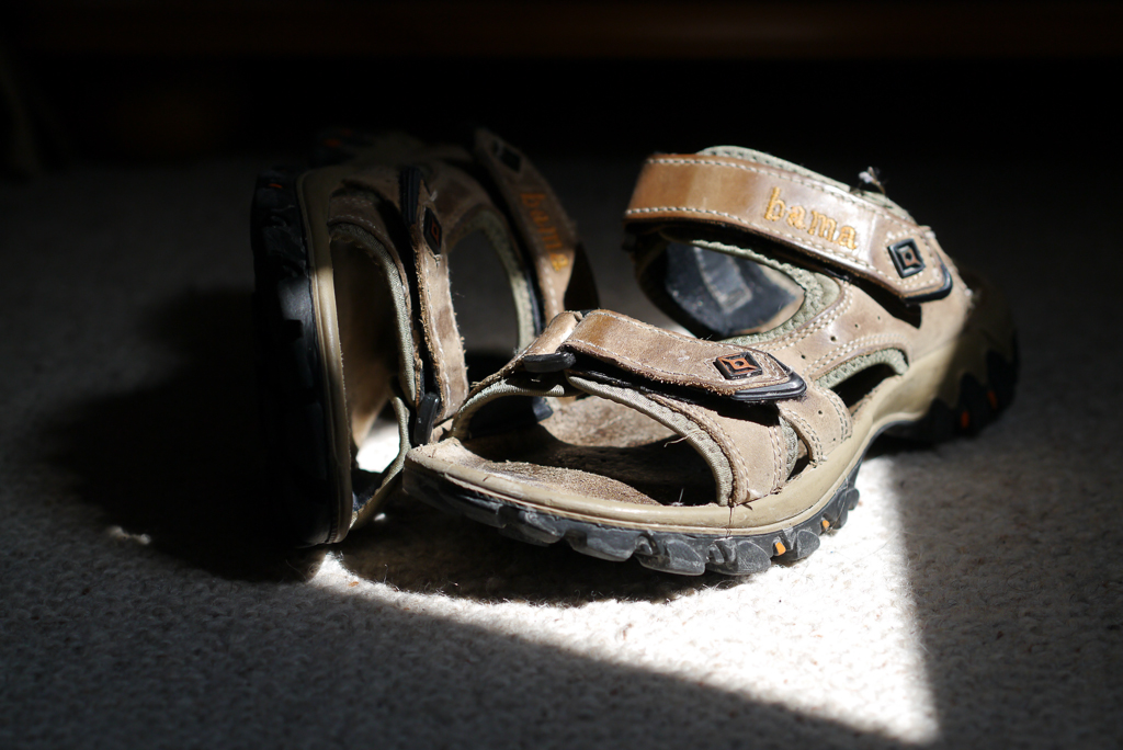

Re: Verständnissfrage zur Belichtung bzw. Meßmethoden!
Was man vielleicht auch wissen sollte, zumindest an der G3 in meinem Test gerade ist das so, ich wollte den Spot auf die hellste Stelle legen, den Focus aber woanders, beim Spot wandert aber sowohl die Spotmessung als auch der Fokus immer mit, auch wenn ich vorher an der hellsten Stelle die Belichtungsspeicherung "AE halten" aktiviert habe. Sobald ich das Fokusfeld verschiebe wird dieses wieder aufgehoben. Umgekehrt genauso auf "AF halten gestellt" andere Stelle anvisiert, AF wieder verstellt. Ich habe mich dann einfach damit beholfen das ich die hellste Stelle angemessen habe, die Belichtungszeit habe ich mir gemerkt, dann den Fokuspunkt rausgesucht und 2/3 unterbelichtet um auf den ursprünglichen Wert zu kommen.
Bei den beiden anderen Methoden Mitten und Matrixmessung sind diese ja nicht an das Fokusfeld gekoppelt, da diese unabhängig einfach die Mitte oder das gesamte Sucherfeld messen.
auch heute schien wieder so die Sonne rein, so das ich gute Lichtkontraste hatte, da kann man es am besten demonstrieren, mittenbetont und matrix fast gleich, matrix geringfügig heller und mehr Details zu sehen, gerade bei solchen Situationen mag ich die Spotmessung um nur die wichtigsten Stellen hervorzuheben, alles andere darf dann ruhig im tiefen schwarz absaufen. (alle Bilder OOC in JPG)
