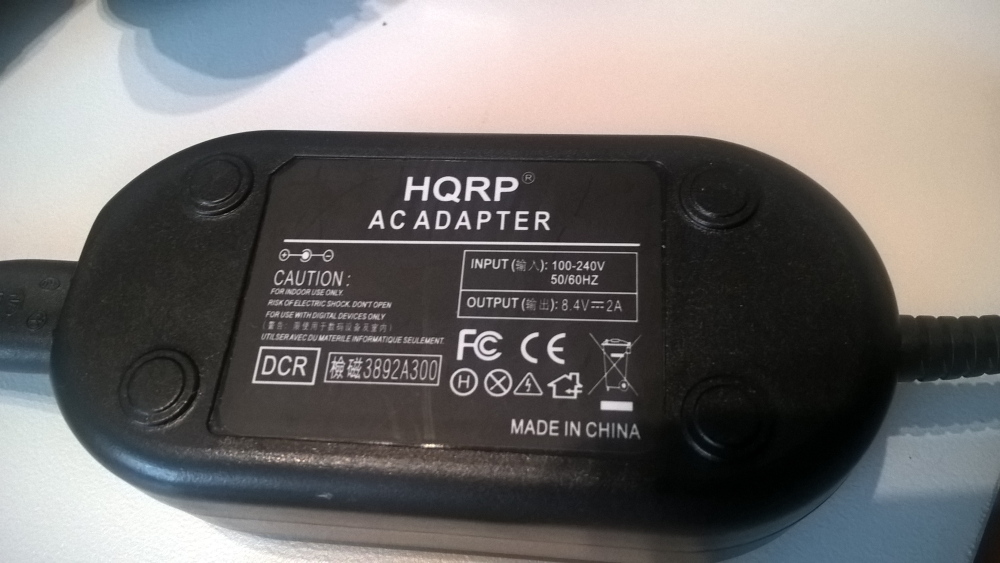

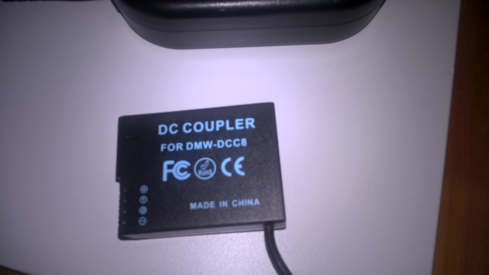

Beitrag von Friedhelm » Sonntag 8. Januar 2017, 15:12
LUMIX G6_ (4).jpg (218.86 KiB) 3327 mal betrachtet
LUMIX G6_ (2).jpg (156.77 KiB) 3327 mal betrachtet
LUMIX G6_ (1).jpg (226.22 KiB) 3327 mal betrachtet
Hallo, ein bisschen spät, :oops: kann aber sagen, das es mit dem Adapter, (siehe Bilder) klappt. Keine Probleme an der Lumix G6.

Beitrag von manni3 » Sonntag 8. Januar 2017, 21:26
Ich habe einen ganz ähnlichen Adapter wie opafiti.
Meiner heißt VHBW, output 8,4 V, 2A, ist auch aus China. Der Dummi ist identisch.
Ich benutze ihn seit 1 Jahr, viele Male mehrere Stunden am Stück - ohne Probleme.
