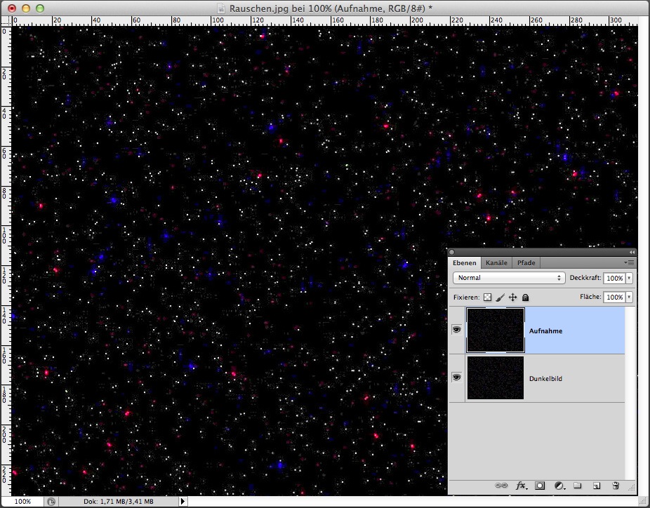

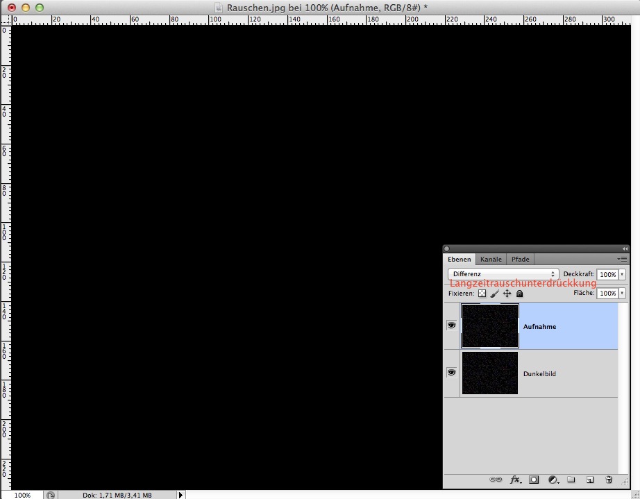

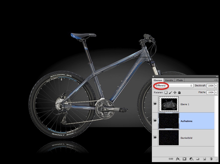

Und so kann man sich die Langzeitrauschunterdrückung vorstellen:
Die untere Ebene ist das Dunkelbild mit den Störpixeln, die oberste Ebene ist das Foto das ja auch die Störpixel beeinhaltet,
die aber nicht unbedingt sichtbar sind, aber da sind sie.

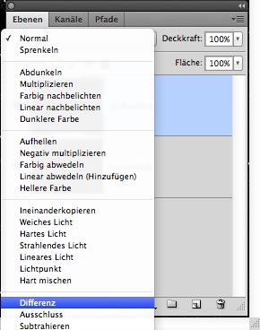

Dann wird die obere Ebene auf Differenz (was genau technisch, mit welchen Algorithmen gearbeitet ist weiß ich nicht, aber so grob erklärt.)
gestellt und Schwupp hat man ein astreines Schwarzes Bild wie es sein soll.
Das macht die Kamera alles intern, und braucht dazu kein Photoshop.
Bildschirmfoto 2014-08-18 um 21.21.30.jpg (238.58 KiB) 2157 mal betrachtet

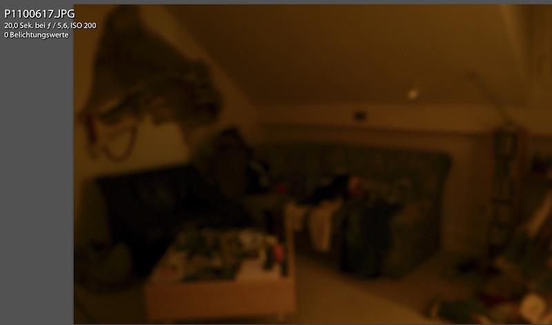

Ich habe hier mal ein Beispiel OOC aus der Kamera.
Habe mein Wohnzimmer fotografiert, unscharf gestellt und 20 sec. belichtet einmal mit eingeschalteter Langz.rauschunterdr. und einmal ohne.
Eine nachträgliche Korrektur in Lightroom hätte nur eine Entsättigung der Störpixel zufolge, sie wären aber dennoch da nur eben farblos. Also ist
nachträgliche Bearbeitung keine Option, es seitdem du nimmst dann noch den Luminanzrauschregler hinzu, aber dann passiert das was Frank weiter
oben schon erklärt hat, es wird unscharf.

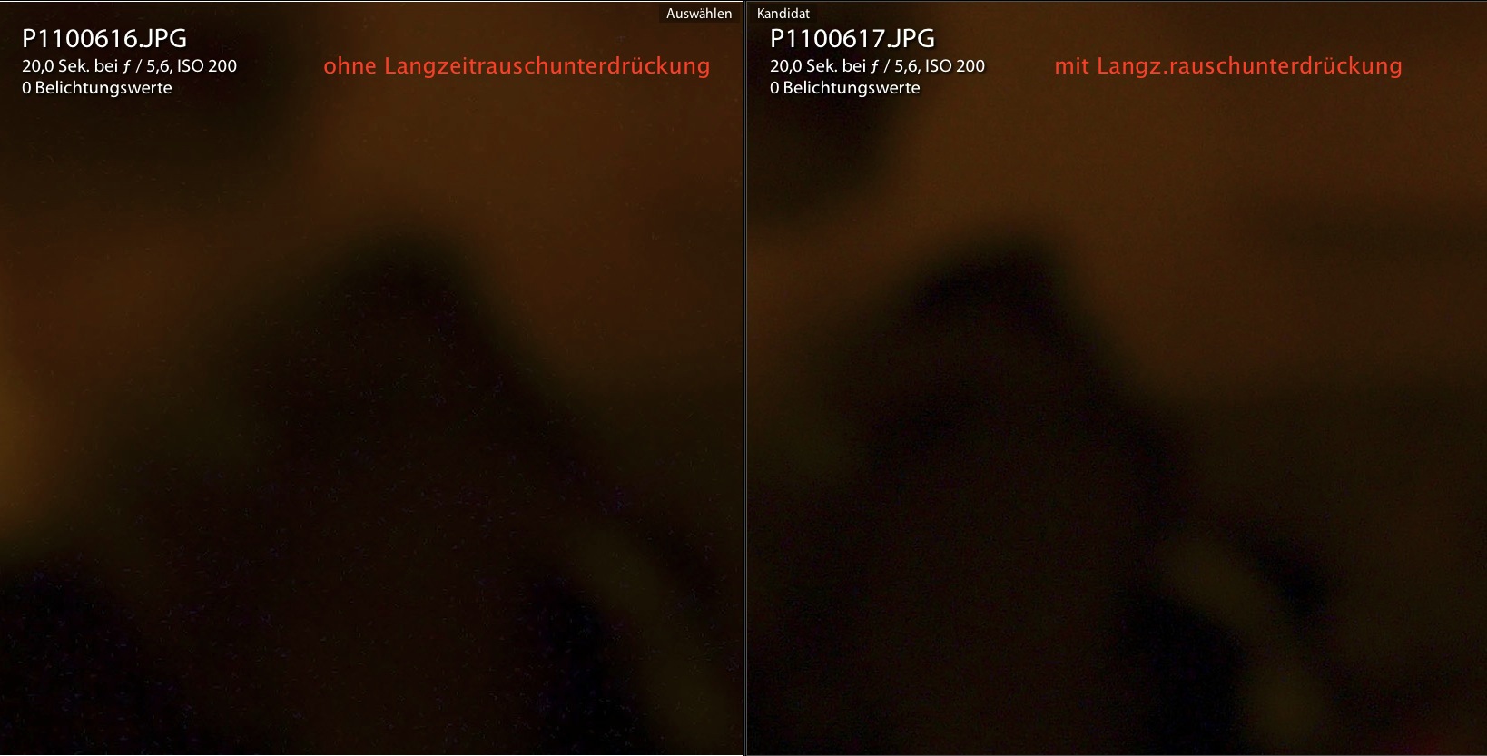

Bei der G3 jedenfalls lasse ich mal lieber die Langzeitrauschunterdrückung auf ON, für die GX7 kann ich nicht sprechen, wird vermutzlich etwas besser sein,
aber wohl auch nicht ganz weg.
Dies ist die Szene
Bildschirmfoto 2014-08-18 um 22.13.04.jpg (54.28 KiB) 2136 mal betrachtet
und hier ein 1:1 Ausschnitt davon, links ohne, rechts mit Langzeitrauschunterdrückung. Zum größer anschauen aufs Bild klicken und mit Lupensymbol vergrößern.
Beide Bilder sind OOC.

Re: Gewitter/Blitze mit der G6? (Einstellungen, Tipps, Trick
Beitrag von UlrichH » Montag 18. August 2014, 21:28
Sehr aufschkußreich.Beendet die Spekulationen.
Danke für die Mühe, David.
Gruß Ulrich
