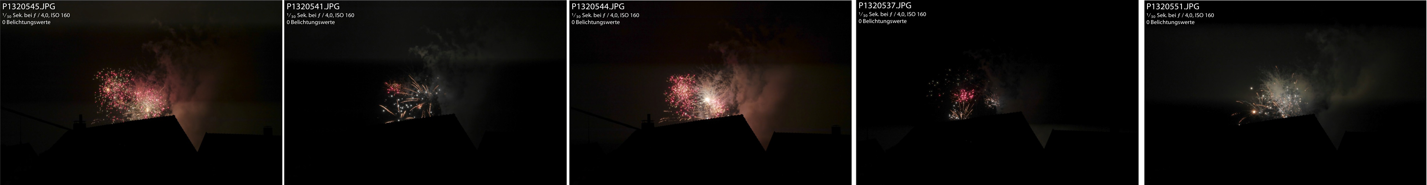

So wie es der Zufall so will, ausgerechnet heute ein Feuerwerk, da konnte ich gleich mal ausprobieren, wie sich der EV dort macht.

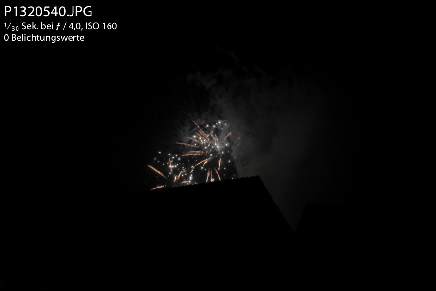

Zuerst hab ich mit 1/30stel fotografiert, die ganzen Bilder mit 1/30stel waren OK, allerdings etwas unscharf und für meinen Geschmack kommt das Feuerwerk nicht schön raus, da die Zeit zu lang ist.
Bildschirmfoto 2014-09-13 um 00.09.01.jpg (48.59 KiB) 1870 mal betrachtet
dann bin ich auf 1/60stel hoch, das sieht zwar etwas besser aus ...
Bildschirmfoto 2014-09-13 um 00.10.22.jpg (87.51 KiB) 1870 mal betrachtet

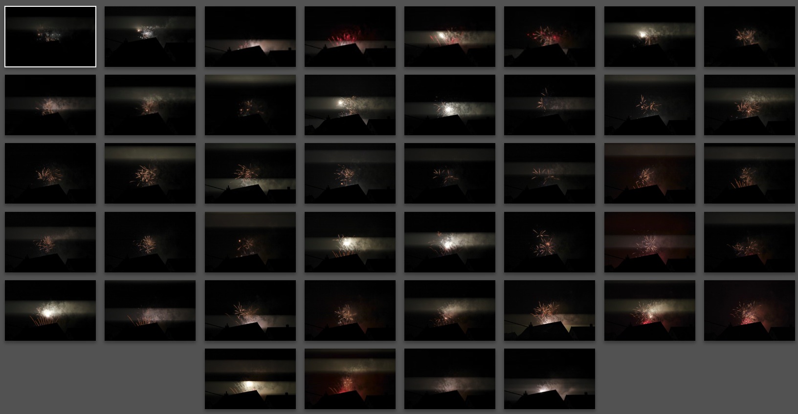

... aber man hat hier keine Garantie, das ab und zu solch ein Bild mit hellem Streifen dazwischen ist.
Bildschirmfoto 2014-09-13 um 00.11.09.jpg (73.02 KiB) 1870 mal betrachtet
Der Großteil der Bilder hat diesen hellen Streifen.
Bildschirmfoto 2014-09-13 um 00.08.02.jpg (190.8 KiB) 1870 mal betrachtet
Ich bin sehr froh das ich die Gelegenheit hatte, dies zufällig heute testen zu können.
Meine klare Empfehlung, wenn ihr Feuerwerk fotografieren wollt, EV ausschalten und den gewöhnlich
elektronisch gesteuerten manuellen Verschluss auswählen.
Meist ist bei Feuerwerk eh so ein Krach, so das ihr niemanden mit eurem Auslösegeräusch stört.

Horka hat geschrieben:Auch den Zusammenhang zwischen den weißen Streifen und dem EV kann ich nicht physikalisch/technisch verstehen. Die Lage im Bild und zur Lichtquelle ist nicht konstant und mit zeilenweisem Abtasten für mich nicht erklärbar.
Wo genau ist denn das Problem?
Im Grunde ist es eben so, dass der EV durch das zeilenweise Abtasten Variationen während der Belichtung in der Beleuchtungsstärke wahrnehmen kann, da unterschiedliche Zeilen (oder besser gesagt Bildbereiche) eben unterschiedliche Beleuchtungsstärken sehen. Beim Feuerwerk gibt es ja nicht nur die Leuchtspuren, die man nach der Explosion sieht, sondern eben auch die Explosion selbst. Das ist kurzzeitig eben eine zusätzliche, starke Lichtquelle.
@Lenno: Du hast doch recht viel Erfahrung Fotografie von Gewittern/Blitzen.
Bei einem Blitz müssten mit dem EV teilweise sehr "interessante" Bilder herauskommen, oder nicht?
Kameras: G9, GM5
Re: Verhalten des EV bei verschiedenen Lichteinflüssen
Beitrag von Lenno » Samstag 13. September 2014, 14:59
Nachtrag: Leider ist es auch bei der 1/30 stel so, das dieses helle Belichtungsband zu sehen ist,
mir viel das in der Übersicht nur nicht gleich so auf. Nach dem ich aber nun auch die Aufnahmen
durchgegangen bin, habe ich in der Vergrößerung doch gesehen, das auch sie dieses Phänomen aufweisen.
Also tritt das ein, was Berniyh so schön beschrieben hat.
Vermutlich würden genau solche Bilder rauskommen die unterschiedlich helle Streifen im Bild haben.
