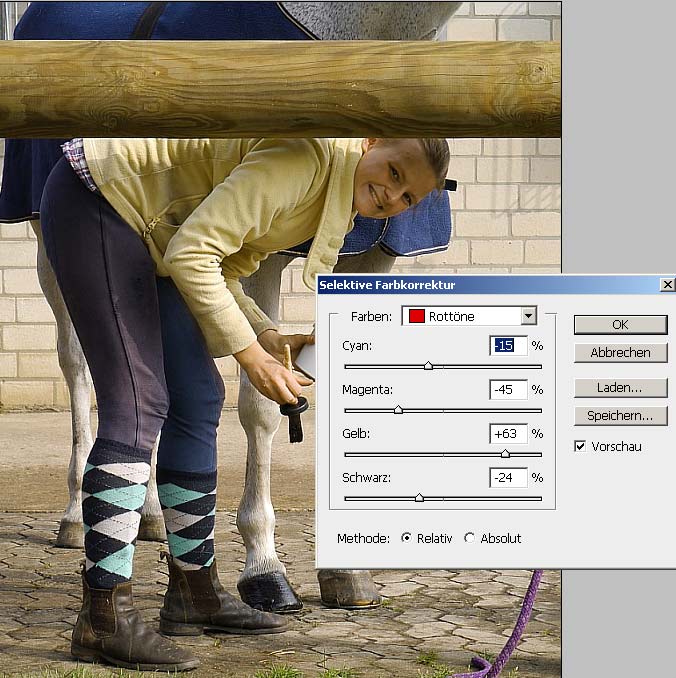

klaas hat geschrieben:Ich habe meinen Monitor (nach bestem Wissen und Gewissen) mit Spyderpad kalibriert.
Das würde ich nochmal machen.
Hier sind Auszüge aus den Hauttönen des Fotos von ge-drei und mein bevorzugter Hautton. Ganz links ist meiner, mitte das Original und rechts der farblich korrigierte.
Meiner Meinung nach ist zuviel Magenta und zuwenig Gelb drin. Anbei mein nachträglicher Korrekturvorschlag.
In der Kamera müsste das einzustellen sein. Eventuell haperts einfach am Weissabgleich. Ich würde RAW Bilder erstellen und dann schauen was die Kamera sich unter den Lichtbedingungen jeweils so vorstellt.
