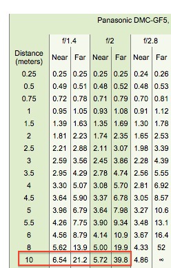

Beitrag von Lenno » Freitag 12. Dezember 2014, 11:22
Kann ich dem Mat nur zustimmen.
Das langsame AF System des 20ers kann man vernachlässigen, denn ich empfehle manuell einen Punkt fix scharfzustellen,
z.B auf 10m. Bei Blende 2. Dann hättest du Spielraum zwischen 5.72m und 39,8m an dem das Foto scharf rüberkommt. Musst dir also um
die Scharfstellung keine Sorgen mehr machen. Vorteil Kamera kann schnell auslösen, da sie nicht mehr scharfstellen muss und
auch nicht das pumpen anfängt.
