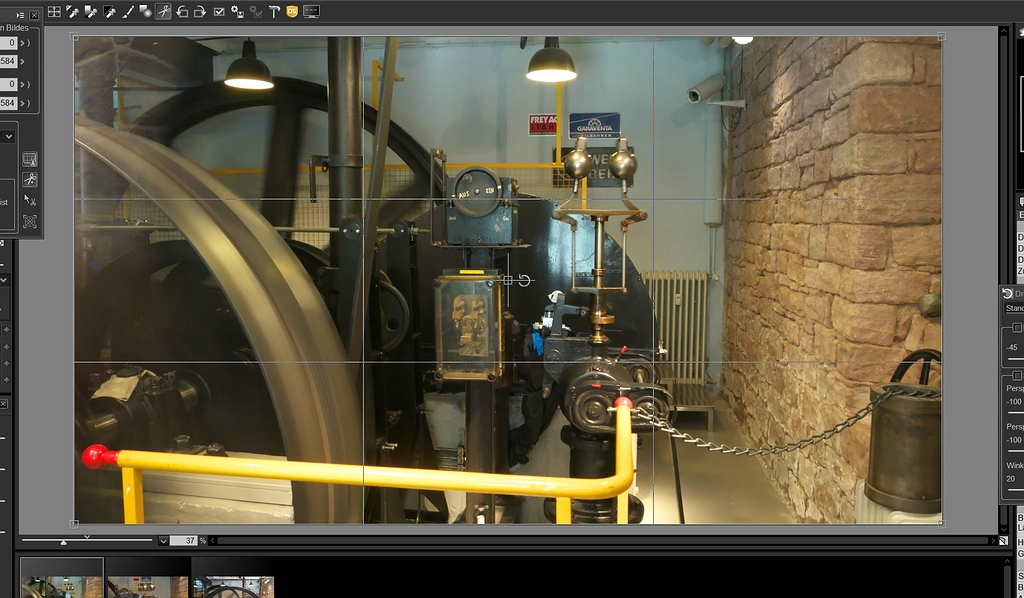

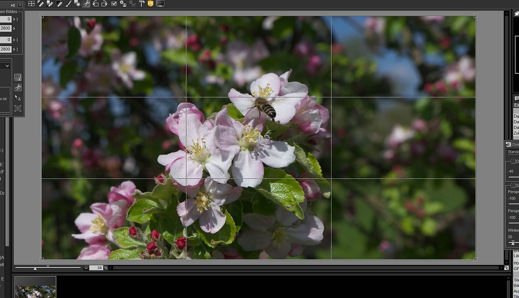

polo hat geschrieben:Hallo zusammen,
... Die RAW werden zwar auch zunächst in 16.9 angezeigt, liegen aber im Bildverhältnis 3:4 vor. Ich bearbeite die RAW mit SILKYPIX Developer Studio Pro 7. In dem Beschnittwerkzeug kann das Verarbeitungsgebiet auf gesamten Bereich (also 3:4) ausgeweitet werden...
Da ich die Möglichkeit habe, habe ich gerade mal einige RAW der GH2 und der G70 in SilkyPix 7 geöffnet und im Beschnittt-Tool die entsprechende Einstellung aktiviert. Weder bei der GH2 noch bei der G70 sehe ich ein 4:3-Bild.
Bei der GH2 (Multiformat-Sensor) ist das ja eigentlich auch nicht zu erwarten. Trotzdem wird das Bild erweitert - mit einem grauen Rahmen ohne bzw. auch mal mit unbrauchbarer Information.
Bei der G70 wird das Bild ebenfalls mit einem grauen Bereich ohne Informationen erweitert.
Kurioserweise ist der hinzugefügte Rahmen nicht bei allen Bildern gleich groß, obwohl ich an den Größeneinstellungen an der Kameras nie etwas geändert habe. Aber bei beiden Kameras das Bild auch mit dem darum gelegten grauen Rahmen kein 4:3-Format. Also selbst wenn im erweiterten (grauen) Bereich nutzbare Informationen wären, hätte ich weder bei der GH2 noch bei der G70 ein 4:3-RAW.
Hier sind zunächst 2 Screenshots mit GH2-Bildern:
- Schaltfläche Verarbeitungsgebiet auf gesamten Bereich ausweiten: ausgeschaltet
- Schaltfläche Verarbeitungsgebiet auf gesamten Bereich ausweiten: eingeschaltet

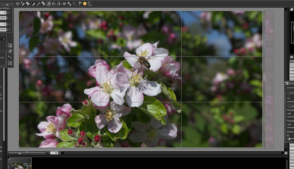

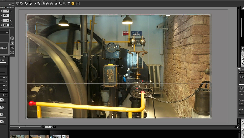

Und hier die Beispiele mit der G70:
