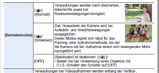

Herzlichen Dank für die Nachhilfe und die Erklärungen. Sie leuchten total ein.
Allerdings:
Wir sind beim Lesen nur über folgende Angabe im Manual gestoßen, die wir bei unserer Kamera nicht einstellen können.
Die ersten beiden Betriebsmodi haben wir, die Option [OFF], die dann als solche auch angezeigt wird, gibt es bei unserer Kamera nicht.
Allerdings:
- Auszug Manual G81 S.145.PNG (60.91 KiB) 2579 mal betrachtet
Grüße Maria

Da hat wohl das Objektiv einen SchalterNeuling hat geschrieben:Herzlichen Dank für die Nachhilfe und die Erklärungen. Sie leuchten total ein.
Allerdings:

Die Off-Option betrifft den Stabi im Objektiv, soweit dieses einen hat. Nicht alle Objektive sind mit Stabi. Einige kann man in der Kamera ein und ausschalten, andere haben ein extra Schalter. Steht aber auch in der Beschreibung das es sich um den Stabi im Objektive handelt.
Gruß Sven

Gilt nur für Objektive mit OIS Schalter, steht aber auch da.Wenn Du genauer hinschaust wirst Du feststellen, dass ich nicht mit der GX80 arbeite, sondern mit der GX8 (ein kleiner, aber feiner Unterschied )
Wenn der OIS Schalter auf "OFF" steht, ist die gesamte Stabilisierung ausgeschaltet.
Sollte man z.B.bei Stativaufnahmen machen.
Dietger

Da habe ich auch schon versucht:
Das Stabi des Objektivs kann ich selbstverständlich ausschalten, an den Anzeigen der Kamera wird immer noch ein aktiver Stabimodus angezeigt.
Aber wie es scheint, kann man da wohl nix ändern.
Danke jedenfalls.
Danke jedenfalls.
Grüße Maria

Das wundert mich, denn laut Handbuch soll damit ja der gesamte Stabi abgeschaltet werden können, nicht nur der im Objektiv. Hat Dein 14-140mm denn auch schon die aktuellste Firmware?

Außerdem kann es sein, dass Du den eStabi noch eingeschaltet hast. Schalte den mal ab und den OIS am Objektiv aus, dann sollte OFF angezeigt werden.

Danke für die Hilfe!
Nach dem Firmwareupdate für das Objektiv klappt alles wieder.
Auch wenn die Kamera nach wie vor rauscht!
Da ist wohl der Umstieg von unserer Fz150 auf die G81 in vielerlei Hinsicht schon etwas krass.
Danke für die geduldigen Erklärungen. Das hilft total!
Grüße Maria
